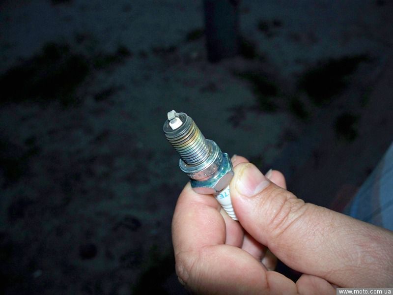

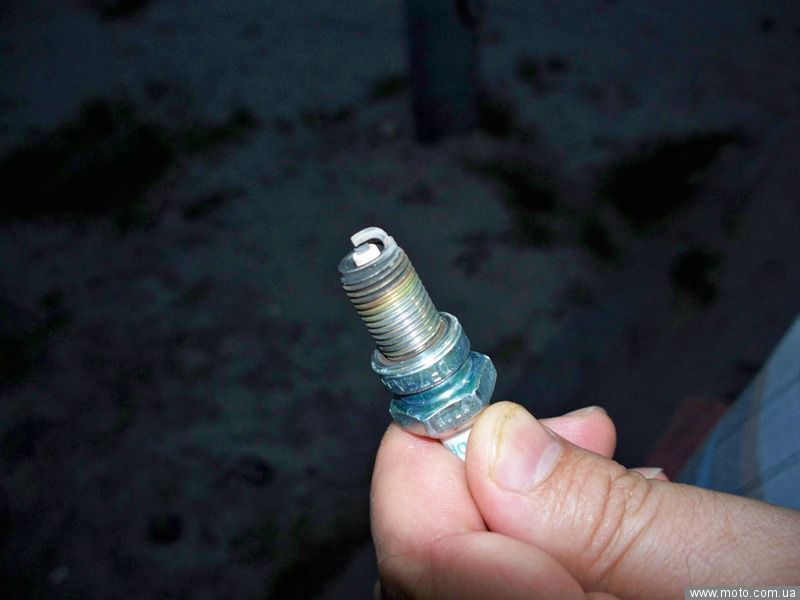

Что скажите по поводу топливной смеси если свеча имеет такой вид

Я,конечно не есть большой специалист,но по моему нормальный вид,вот если бы был черный бархатистый нагар---то стоило бить тревогу.А чего ты о свече забеспокоился? 01_smile
22.08.2012 р. відповів для Dimon88
Обогатить - изолятор совсем белый, чревато перегревом. Или фотык врет? И зазор кажется маловатым (крещеный ) - сделать 0.7

Отличная свеча, как по мне...

Да вот тоже смотрю что изолятор совсем белый, поэтому и выложил. Осталось найти как на моём карбе это сделать.
Игорь регулирует так: http://www.moto.com.ua/forum/topic-967065/message-1004806/#1004806   ,  я - так: http://www.moto.com.ua/forum/topic-967065/message-996047/#996047  . По сути  - это одно и то же: найти такое положение винта качества (желтого ), при котором обороты мотора максимальны, и винтом количества (подпирает заслонку ) - подрегулировать до положенных 1300/мин ( или сколько у Вас ).  А карбюратор у Вас - вакуумного типа.
