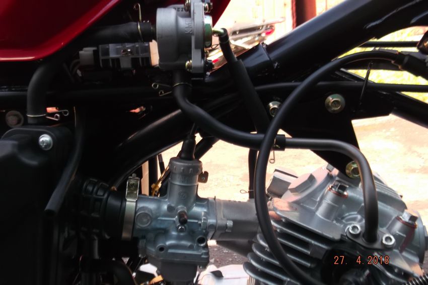

Дрочать таки холості після нагріву двигуна. Буду глушити дожиг, я так розумію треба прокладку під мідну трубку і перекрити шланг на патрубку карба?
Питання: сапун картера  у нас окремо є ? чи не загерметизую я таким чином картер?06_question бо щось не бачу я трубку позаду двигуна.

вот этот дожиг и есть сообщающиеся сосуды с картериной. есть 2 варианта - кидают в карб (как я понимаю - ваш случай), либо в колено глушителя. если мне память не изменяет, то у вас конкретно идет дожиг в карб, через корпус фильтрбокса.
у тех, что выбрасывает прорывающиеся газы в колено глушителя, установлен в глушаке катализатор. а с ним уже шутить можно осторожно. если сапун просто выкинуть в атмосферу - это фигня. во втором случае сложнее.
но у меня возникает встречный вопрос: и сикока же он так набегал, что картерные газы начали влиять на работу двигателя на ХХ? по сле пробега в 10 тыщщ - верю. но на абсолютно новом двигателе??? ищите причину в ином
03.05.2018 р. відповів для tsinik
З нового, я тему спочатку прочитав - не в мене першого, симпотоми один в один:заводиться без проблем, х/х 1400, тільки нагріється гонить на світлофорі 2500-3000, причому десь через хвилину починають падати.
почитай з 6-ї сторінки і трохи далі - як перекрили ту фігню так все наладилося. Хоча свічка шістка викликає у мене сумніви - у всіх йде сімка, правда у Хонди теж шістка.
03.05.2018 р. відповів для User
по логике: смесь богатит. если при запуске спокойно держит 1400 и не глохнет - это не нормально для необкатанного двигателя. холодный мотор, повышенная вязкозть масла и не притертые детали. и тут "вдруг" стабильно работает на 1400, хоть и производителем заявлены обороты 1500 для обкатанного и прогретого двигателя..
п.с. свеча может влиять на "детонационную" - жесткую работу. но не на обороты. все имхо. а вы там думайте
я вже в юброводів вичитав що перевіряється просто - передавлюєш шланг вакууму патрубка карба і якщо х/х приходять в норму - значиться дожиг дрочить. Завтра спробую.
передавливая шланг вакуума вы тем самым герметизируете картер. кратковременно - не критично. по мере износа поршневой и увеличивающегося прорыва картерных газов - сальники подавит
шось мене путаєш, мені здається що там таки є окремо сапун
ведь это не ваш случай???тогда о каком вакууме речь идет? вакуумном кране? тогда тупо не будет с него толку. в разреженном состоянии будет создано определенное минусовое давление, что позволит диафрагме отогнуться и пропускать топливо. но такие краны ставят на закрытые пластиком вариаторники с верхним расположением бензобака.
п.с. дожиг и фантазии - разные вещи
завтра розкажу21_umnik
Змінено: 03.05.2018 р., User

Шото я не поняв де гвинт якості, невже аж знизу?06_question
Схоже що так. Що регулює - повітря чи бензин, куди крутити щоб збагатити?
Знизу, там, де патрубок з фільтра з'єднується з карбюратором.
05.05.2018 р. відповів для Direktor
та я теж його знайшов, але брали сумніви, в тебе що теж такий карб? вперше зустрічаю05_shok. Куди крутити не в курсі? щоб збагатити закручувати чи викручувати?
