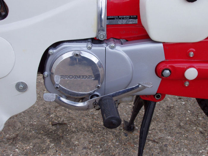

практики - этот Стас, который успешно катает усовершенствованную дельтуьи Артем103, который на верховину каб-мотор рримастырил. так же не следует забвватььо том, что в Кабе есть снизу площадка, где крепятся подножки водителя. на детских квадриках именно там моторчик и подвязывается к основе. подобный метод был успешно реализован Руснаком, из Приднестровья. почитайте его мессаги п ямасаки
24.05.2016 р. відповів для tsinik
Нигде на фотках не нашел  площадки. Там места с резьбой для подножки. Есть нормальные штатные уши крепления. Площадку можно делать только в дополнение к штатному креплению и то для параноидально настроенных людей. Крепить только на нее нельзя. Винты маленькие, резьба в алюминии от вибрации разбится может и винты повыпадают.
Змінено: 24.05.2016 р., elcamino
24.05.2016 р. відповів для elcamino
та да. все - глупцы, лишь ты оригинал. подобных фотоктоже могу НАК дать. кто ищет - тот обрящет. я сказал, а понимай как знаешь. и впредь не пиши фигни, что с алюминия болты на 10 выпадают. метчики оборванные не высверливал? в тудым- как в масло, назад-никак
