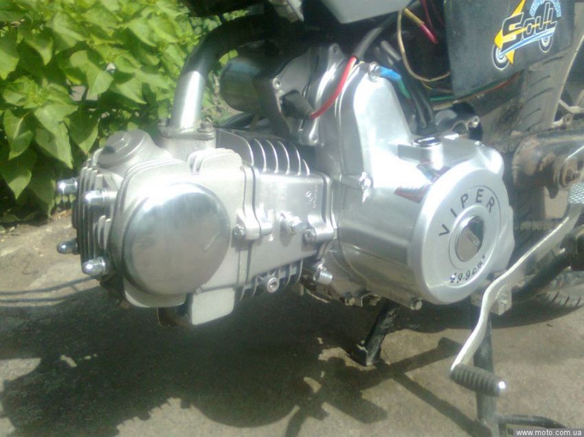

Не знаю живая ли тема, на днях стал владельцем spark r6, но черт меня дернул купить его в разобраном виде, железо собрал,  проводку почти всю подключил, но остаются свободные концы.. подскажите что куда?  кажется что не дали мне коммутатора.. + местами проводка покусана... можно фотки кидать для пояснений?
форум читаю, уже 260 страниц осилил..
22.03.2014 р. відповів для staroverrr
Спасибо, за оперативность 01_smile
По порядку:
1. зеленый разъем на 6 контактов выходит из двигателя под стартером.
2. 5 проводов выходят из двигателя, на фото показано 4,  тот что не показан, вроде как на датчик температуры (термостат?) подходит, красно черный тонкий.  ответных частей не увидел, возможно мне не дали регулятор напряжения, если они от генератора.
3. Это вообще что за штука?  : она подключена почему то у управлению реле стартера 05_shok
4. 9 пиновый разъем в хвосте.. ответки ему не вижу
5. Это коммутатор? и где его место?
Пока то что подключил, дает лишь сигнал и габариты-стопы, ближнего-дальнего нет, реле стартера не срабатывает..
Вот по переду вопросы:
фотка 6. это мама синяя с белым выходит из правой ручки
7. желтый "папа" из левой ручки
8. из косички свободными остались 2 мамы одиночных и одна мама сдвоенная.. По цветам не совпадают.

Фух, процесс идет, разобрался с передом,  крутит стартер, есть весь свет и повороты.. Коммутатора нет, проводка частично погрызена (наверно была сигналка), в частности к коммутатору вся порезана, от генератора тоже.
Пластик оказался битый в крепеже, постановить сложно, купить я так понимаю не реально 27_dash  черт меня дернул купить за 1к железо это..
Опыта в мото разве что  хонда пал, которая простая как палец..  Некоторые решения совсем не как в авто.. или то просто китайские.
23.03.2014 р. відповів для staroverrr
коммутаторы узрил все, нам надо 4+2 контакта, такой как на вайпер ф5..  от 150сс, это в смысле от 150 и выше и есть ли разница?, просто нам походят по распиновке от 125 китайцев и от 50 кубовых китайцев.
Хонда пал лохматого года проводку имеет толще хоть и 50 кубиков и микрогенератор, а изоляцию лучше, толстую и мягкую, тут же она просто закаменела и при изгибе ломается и это 2008 год..
Переизолирую.. по хорошему купить бы таких клем можно навести порядок.
