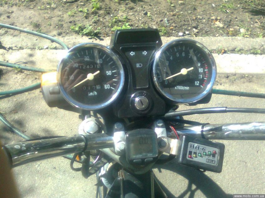

А куда уходит ток в 10 А на мотоцикле?
31.03.2015 р. відповів для tsinik
ИН-6 - это что за агрегат?
Я склоняюсь к тому, что сдыхает акум. Вчера зарядил 13,05, простоял ночь в комнате, утром 12,95 показал.
Перезаряда вроде не должно быть, как индикатор зеленым загорелся - отключал. Лампу головную от него включал, он светил пол часа, разрядился до 9,5 В, потом зарядился назад до 13,6. Подожду до тепла, а там видно будет.
31.03.2015 р. відповів для novice
А сколько по твоему стартер берет? Лампа 35ватт - и то уже 3А  25_spiteful
Достали МУСОРа!!!
стартер - основная нагрузка. пусковая и резкая. остальные потребители - меньше гребут. к примеру, у меня на постоянке (при заглушенном двигателе)  лампа головного света - 60ватт+габарит+стоп+поворотники работают. нагрузку можно прикинуть?
посему и ставится предохранитель с запасом, но не настолько критичный, чтоб проводка при козе не сгорела. в принципе, китаянская проводка - сама по себе неплохой предохранитель. главное, знать где искать и что менять  03_biggrin
вот такая приблуда. всегда видишь, какие потребители под себя и сколько гребут
продаются в любой автолавке. цена - копейки. есть ин-7, но там не удобно для мото - в прикуриватель вставляется. в принципе, если откинуть внешнюю оболочку - то плату можно вмастырить в приборку, где место позвволяет. мне было лень (хоть и можно было). тупо засиликонил, чтоб влага не попадала и подключил. пашет - не обманывает. зато всегда в курсе, если (тьху-тьху) РР выйдет из строя  или какой-то из потребителе "на себя возьмет"
