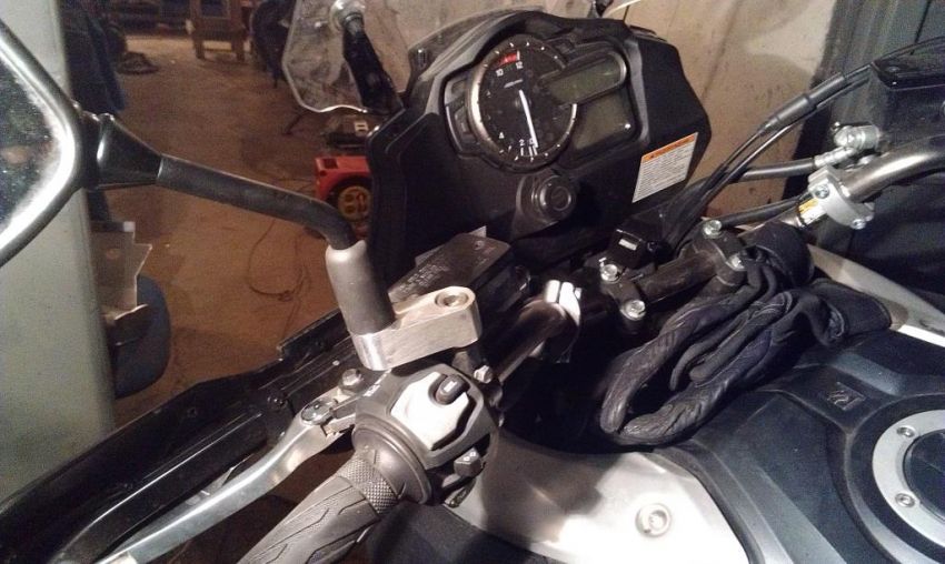

Некоторые мои доработки по Пруссу.
Установил самодельные расширители зеркал, в родных мне было плохо видно, по сути в родных только половина зеркала отражала дорожную обстановку, другая половина мои плечи 03_biggrin
Заводские расширители.
Мои самодельные.
Теперь зеркала стали разнесены шире на 45 мм в каждую сторону и выше примерно на 20мм.
Змінено: 26.01.2019 р., moto-moto

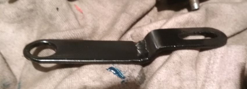

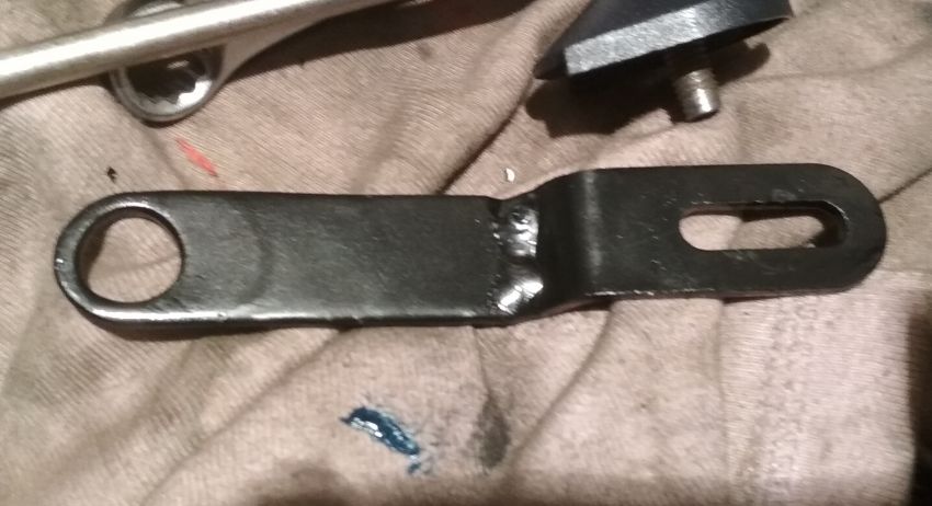

Еще одна доработка, установка на руль  ветрозащиты рук. Данная ветрозащита силовых элементов не имеет, защищает сугубо от ветра, жуков и мелких камушков.
Подогрев ручек руля это просто замечательная вещь, но в паре с защитой рук от ветра эффективность подогрева рук возрастает в разы.
Именно эту защиту 6 лет эксплуатировал на прежднем мотоцикле так, что послужит мне и дальше.
При установке ее на Прусс пришлось удлиннить крепежную пластину на 35 мм.

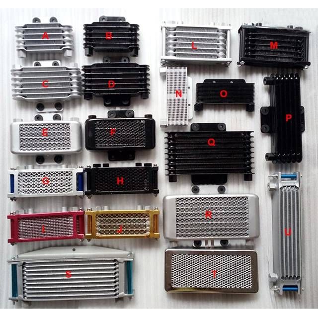

що скажете? годнота?  https://ru.aliexpress.com/item/CG125-CG150-CG200-CG250-125cc-250cc-dirt-pit-bike-motorcycle-radiator-cooling-system-alloy-silver-accessories/1974573329.html?spm=a2g0v.10010108.1000013.5.141723859kjeEQ&pvid=9b44cdf5-a7b5-4a33-8c29-dde0f1fde304&gps-id=pcDetailBottomMoreThisSeller&scm=1007.13339.90158.0&scm-url=1007.13339.90158.0&scm_id=1007.13339.90158.0
26.01.2019 р. відповів для hailbeats
Хороший набор, я себе купил именно такую же клапанную крышку, только у меня маслянный радиатор меньше.

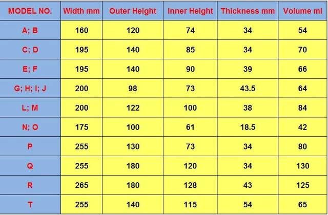

Информация по радиаторам.

маслонасос норм прокачує?
Выскажу свое личное мнение.
Для начала, лучше поставить датчик температуры масла. И уже исходя из его показаний решить, нужен ли маслянный радиатор или нет.
Тем более имея перед глазами будет  реальное значение температуры масла, можно будет всегда останлвится или сменить темп движения, чтобы избежать перегрева двигателя.
Лично я себе ставлю маслянный радиатор больше из "любви к творчеству" чем из острой необходимости.
Змінено: 27.01.2019 р., moto-moto
26.01.2019 р. відповів для moto-moto
зрозумів, мабуть так і зроблю
По имеющейся у меня информации, двигатели CG и СВ  кубатур от 125 до 250 с установленными с завода маслорадиаторами, как и без оных , имеют одинаковые маслонасосы.
Так, что производительности маслонасоса на радиатор должно хватить ...а вот когда самостоятельно устанавливают дополнительные автомобильные маслофильтры, я лично категорически не уверен в достаточной для этих целей производительности маслонасоса.
