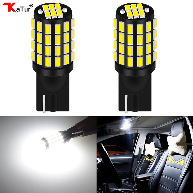

Отчет по светодиодам.
Проездил весь сезон 2019 с установленными светодиодами, все светодиоды работают.
Приборная панель ( дальний, нейтраль, индикация передачи)
Светят ярко, подсветку индикации видно в самый яркий день.

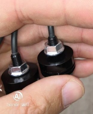

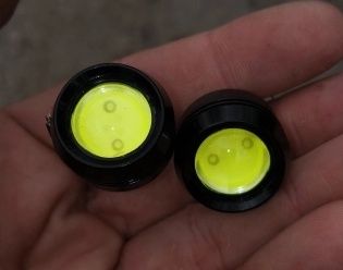

ДХО
Светят ярко, если, что то можно ночью и домой без головного света неспеша доехать )))
132,14 грн.  21%СКИДКА | Супер тонкий автомобильный светодиодный фонарь заднего хода, новейший светодиодный Орлиный глаз белый свет дневного света задний фонарь заднего хода автомобильный моторhttps://s.click.aliexpress.com/e/owjosuGs
