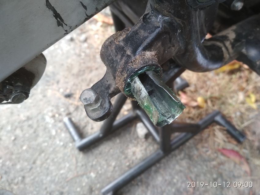

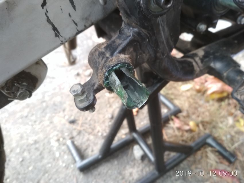

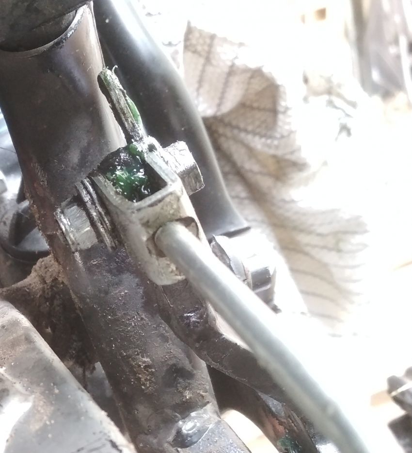

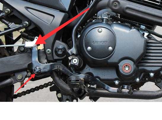

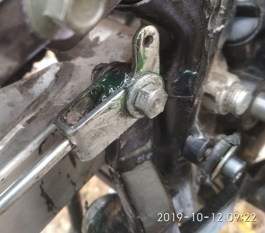

 Модернизации заднего тормоза.
У Прусса есть люфты в соединении тормозной лапки и тяги тормоза, и люфт в месте соединения тормозной лапки и рамы.
Отчего возникает излишний свободный ход лапки тормоза.
Люфты убрал таким образом.

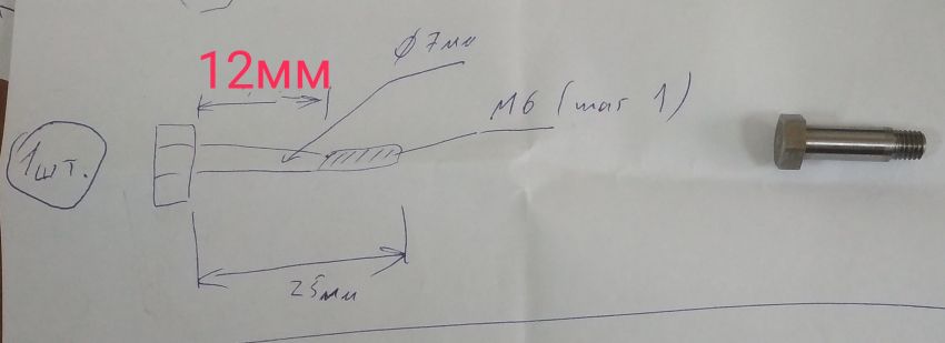

.В соединении тормозная лапка и тяга, отверстия 7мм, а фиксирующая шпилька 6 мм от сюда и люфт.
Выточил шпильку с диаметром 7мм и с резбой, теперь она фиксируется не шплинтом, а самоконтрящейся гайкой.
Для удаления люфта в соединении тормозная лапка-рама.
В само соединение поместил тонкую пластинку, вырезанную из банки кофе.
Теперь каких либо люфтов нет.
