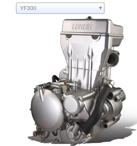

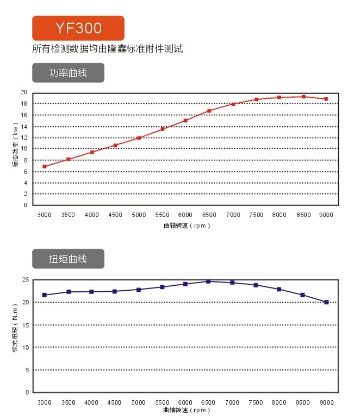

Для Лонсин 300 двигатель YF 300 LX 178 MN ( 292.4 куб)
Обороты максимальной мощности на 8500 об/мин.
Пик крутящего на 6500 об/мин.
При 8500 об/мин:
1 передача 36.65 км/час
2 передача 43.98
3 передача 54.97
4 передача 87.96
5 передача 104.71
6 передача 121.49
При 6500 об/мин
6 передача 92.90 км/час
При 7000 об/мин
6 передача 100 км/час
P.S. В мануале  на 3 передаче указано передаточное число 2.250, но мне кажется, что это опечатка так как на ней скорость получается 48.86 км/час ( слишком маленький разрыв выходит по скорости между 2 и 3 передачей) по этой причине я посчитал с передаточным числом вместо 2.250 на 2.000.

Интересно, что пик мощности двигатель достигает при 7500об/мин (223сс), далее идет падение. В реальности это означает,   максимум, что мотоцикл сможет разогнаться - это до оборотов 7500 и только при попутном ветре достигнет расчетной скорости на 8500,  иначе сопротивление воздуха не пустит, так как оно растет по экспоненте.

Сложно что либо ответить, так как в разных источниках значения разнятся 06_question
Я так понимаю, что у вашего мотоцикла стоит такой же по конструкции двигатель 223 куб 6кпп?
До каких оборотов на 6 передаче вы раскручивали свой двигатель?
