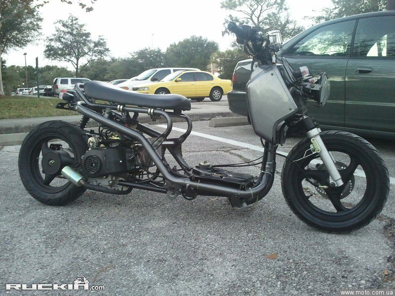

08.05.2013 р.
Вот этот корч напрочь засел в голове,буду собирать его подобие 07_dirol
