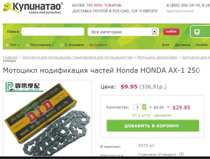

Значит на эндурики нужны такие цепи...Тама и стержень толще Ижевских и металл лучше. Где то там на Купина Тао видел по 12 баксов. Заказывать надо побольше. тогда и доставка обойдётся дешевле. Вес цепи 2.5 кг. Я как то оттуда получил посылку 18 кг. может можно и больше одной посылкой. Там сначало собирают всё заказанное со всех продавцов и только потом отправляют. 2-2.5 месяца доставка. На эндуры всё и вся есть. 167 страниц по 60 товаров. Лучше сайта не видел. Искал запы для 253 и 262 движков. Вабще ничего нигде не нашёл. И на Геоне молчат. Может кто чаво подскажет..?

Японские цепи из Гуанчжоу??? 525ая на 120 звеньев за тридцатку??  Вы понимаете что так не бывает и это палево?

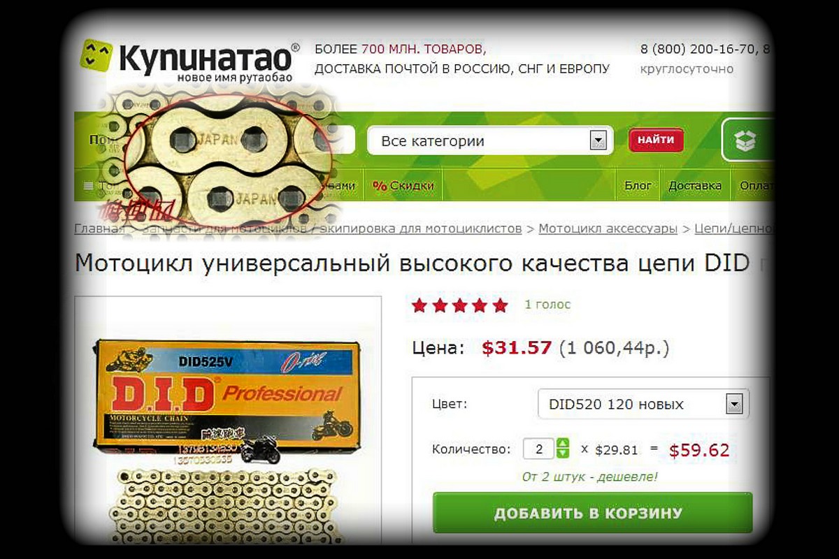

Китайские друзья могут и DID O-ringовый предложить за 34 у.е.  15_badgrin
http://www.aliexpress.com/item/Motorcycle-Universal-DID428-DID520-DID525-DID530-gold-chain-high-quality-oil-seals/993071476.html

Тот который на первой картинке?
там по ссылке фотографии цепи и упаковки.
перевод со страницы:
Описание продукта
Мотоцикл Универсальный DID428 DID520 DID525 DID530 золотая цепочка высококачественные сальники
4 Модели на выбор:
DID428-136links
DID520-120links
DID525-120links
DID530-120links
120links это я так понимаю кол-во звеньев.

Не надо перевода, я по английски могу читать.
да, после марки цепи всегда количество звеньев пробивают.
На оригинальном ДИДе, на каждом звене тавро D.I.D.
Bender
17.01.2014 р. відповів для Gustav
да здесь, судя по фото тоже на каждом звене выбито DID и шаг цепи, на некоторых japan.
ХЗ, я как-то думал себе на мотоцикл купить обычную безсальниковую DID, а теперь вот боюсь нарваться на такой "оригинал", у нас такие барыги, на этом-же Алиэкспрессе могут затариться, а впарят за настоящую.  06_question
17.01.2014 р. відповів для Bender
Фото это важно, фото это меняет дело...
Пообещай им благодарность увесистую. Или заказывай у проверенных людей.
