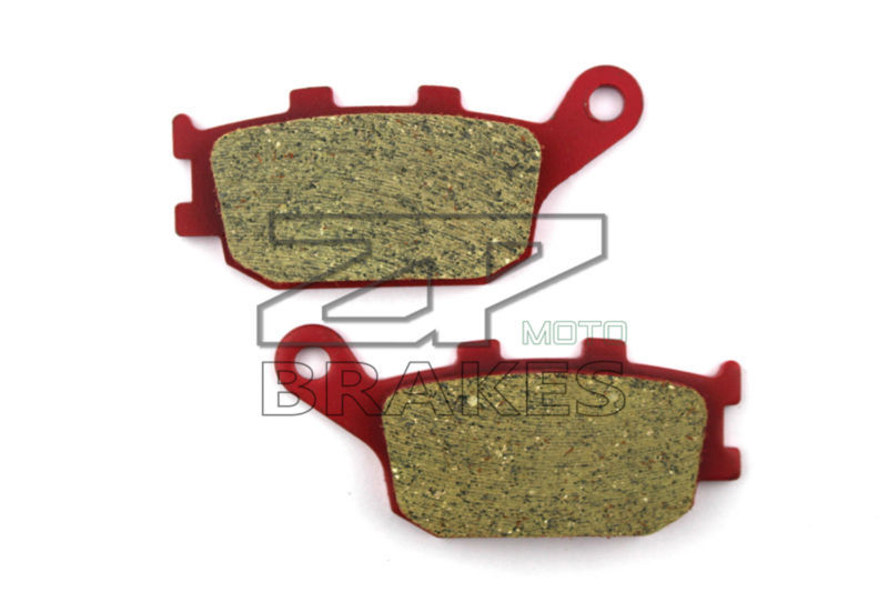

Тормозные колодки
ТОРМОЗНЫЕ КОЛОДКИ
Передние:
Задние:

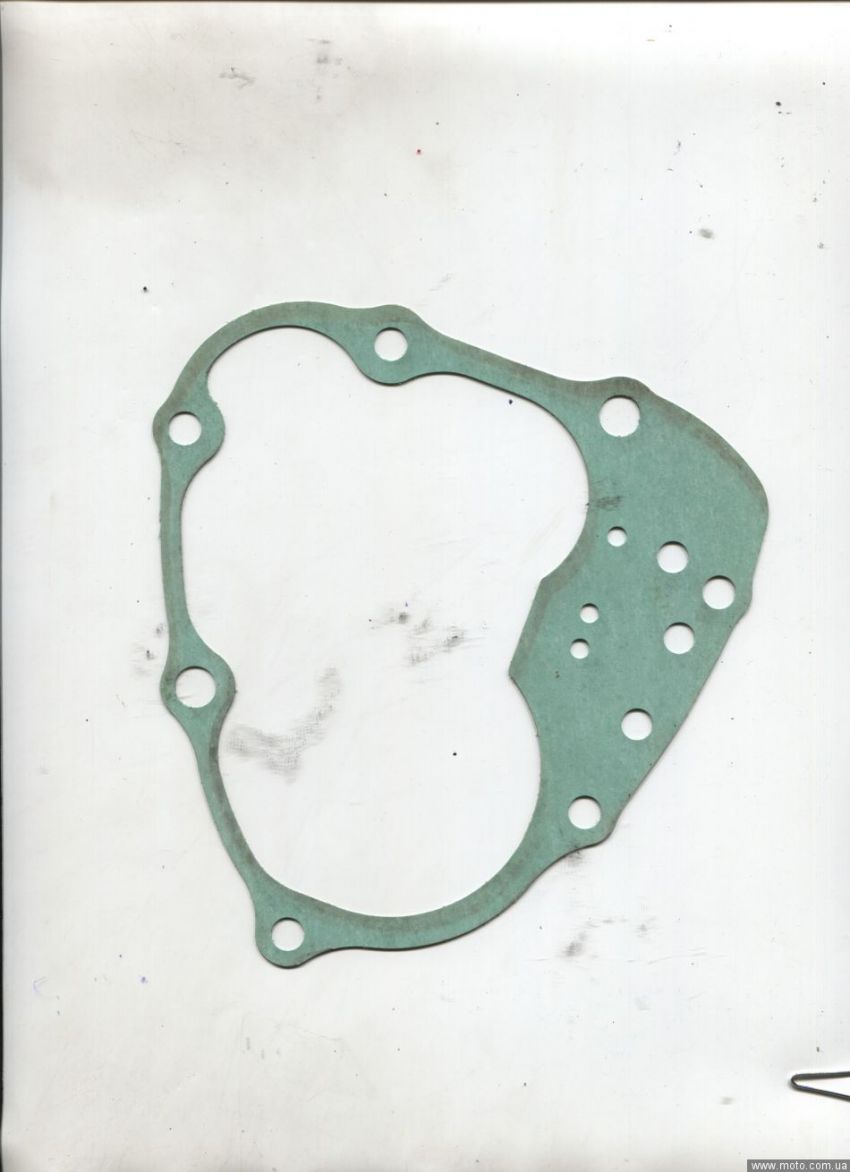

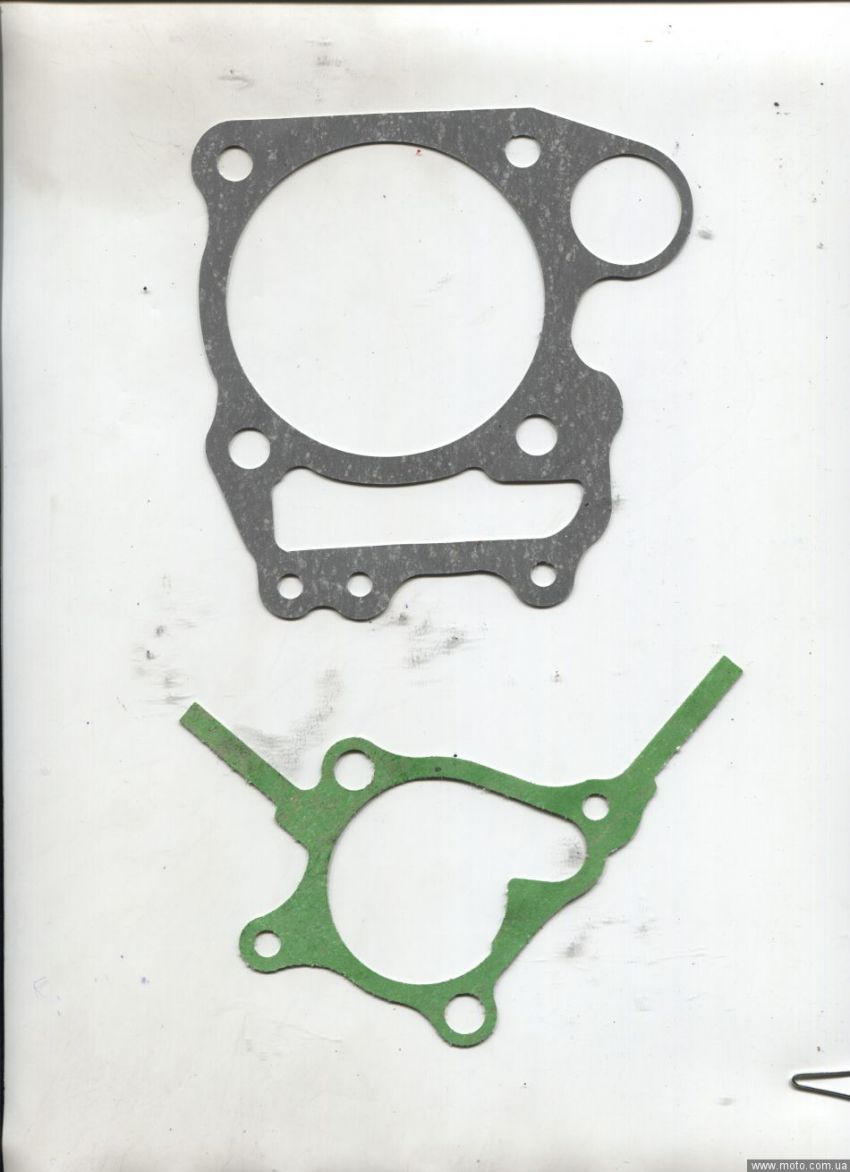

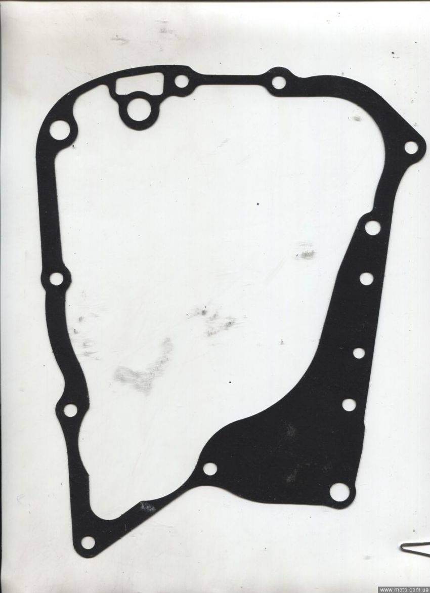

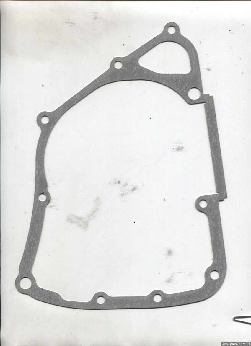

Прокладки.
