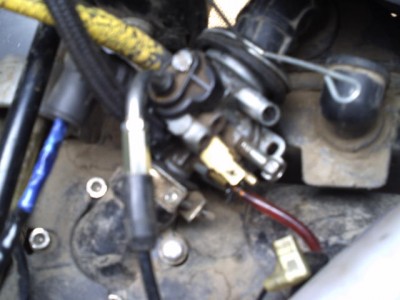

Скутер такой https://youtu.be/LEJ7v5TLBHM?t=524 с поломанным обогатителем ,движек как в шапке темы.Чем заменить?Такого обогатителя в магазине нету.
http://www.china-scooter.ru/forum/download/file.php?id=34611&t=1https://youtu.be/w84UtckeWvY
