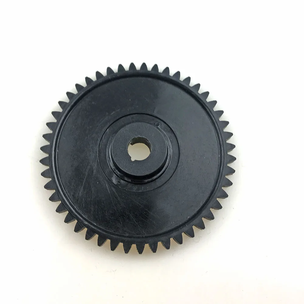

Кто может подсказать-что это я нашел?
https://ru.aliexpress.com/item/33001742253.html?spm=a2g0s.8937460.0.0.66542e0ewhSFxx
Высоко Качественные мотоциклетные детали Honda DIO50 AF54 маленький Черепаха масляный насос низкого давления03_biggrin
668,49 руб.
Стоит ли заморочиться и купить?
Вроде как похожа на оригинал? Кто занимался? 04_blush
