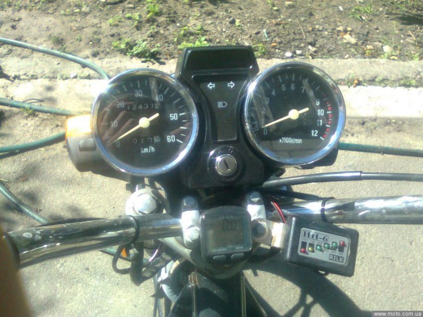

ты еще себе поставь индикатор напряжения и поймешь, как спаренные 2 улитки просаживают напругу. у меня одна китаянкая, 35 ватт потребление, и той ночью на малых оборотах при включенном свете 55/60 ватт иногда не хватает напруги "квакнуть". если ночью не катаешь - то сойдет. но все равно потребление велико. оставь одну -её вполне будет достаточно. ессно, разнотона не будет (когда-то на явах пеналках было круто подсоединять 2 улитки от разных кнопок, чтоб делать "фара-фара"). да и в черте города, без аварийной ситуации, бибикать без надобности нельзя по пдд. а мопедко - весчь универсальная. мне иногда проще объехать, чем в ступоре овощ посреди дороги наблюдать. тут 2 колеса, да и скорость не так велика, чтоб устанавливать тифон или ревун. так, бикнул, предупредил и все

место в  стоковой приборке - вешь хорошая, но в моем случае - абсолютно бесполезная. дубли поворотников я вижу лишь ночью, когда сами поворотники так блымають, что их дубли мне даром не сплющились. индикатор передач - если солнце не попадает на табло. в двух словах - начинка лектрикой мне вообще даром не нужна с такими "показометрами". я поступил проще, как на фото. дешево, коряво и сердито. зато теперь всегда контроль напруги по индикации
