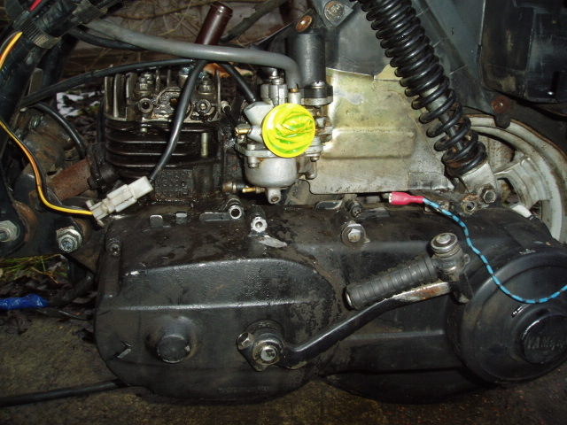

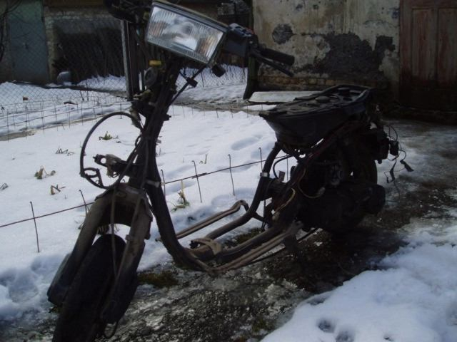

Вот на конец свершилось.
Я стал обладателем Yamaha Active Sport. Младший брат собирался провернуть операцию: купил, привёл в порядок, продал дороже. Но что-то он это дело забросил. и вот я решил ею заняться. Мотоцикл в ужасном состоянии. То что известно на данный момент: Гнута приемная труба глушака, необходимо рихтовать или вырезать кусок и переваривать. Проблемы с карбом со слов продовца. Что с ним делать пока не известно. На пружине сзади обломан один виток - на замену. Куча трещин на разных пластиковых деталях. Видно что мот ложили или притерались. Но рама идеальная. Разбито стекло на правом переднем поворотнике. На левом переднем клеены трещены. На пластике обвеса тоже присутствуют трещины и потёртости. Отсутствует заднее крыло и какая-то юбка на переднем. Нет и дверцы бардачка под рулём. Сейчас перемыл все детали. Завтра отведу мот на автомойку. После этого начну им плотно заниматься. Планирую заднее крыло, кусок переднего и дверцу бардачка сделать из металла. Поворотник прийдётся лепить из чего-то подходящего. Хочу сделать музыку на каком-то МР3 плеере и аварийку. Так же для экономии электричества габариты, стопы и повороты сделать на свето диодах. Ну и самое грандиозное это полностью перекрасить мот в глубокий тёмно синий цвет с белыми полосами.
Мот сейчас выглядит так:
а должен выглядить так:
Будем делать так чтоб он выглядил так!

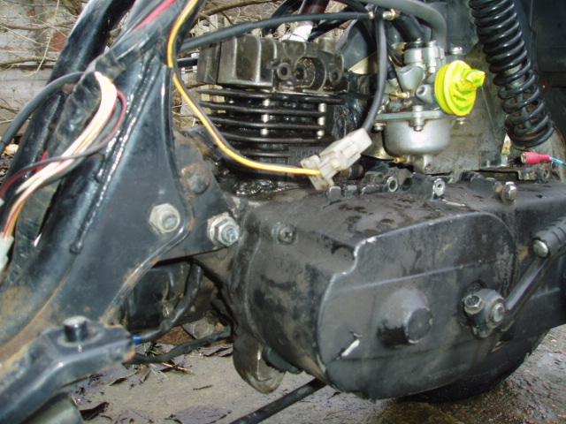

Причина проблем с карбом была найдена. Преведущий владелец пытался заклеить трещины на впускном коллекторе.... Кусок клея откололся и попал в лепестковый клапан заклинив его.

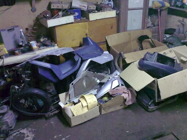

А вот так сейчас выглядит мот(просто куча хлама):

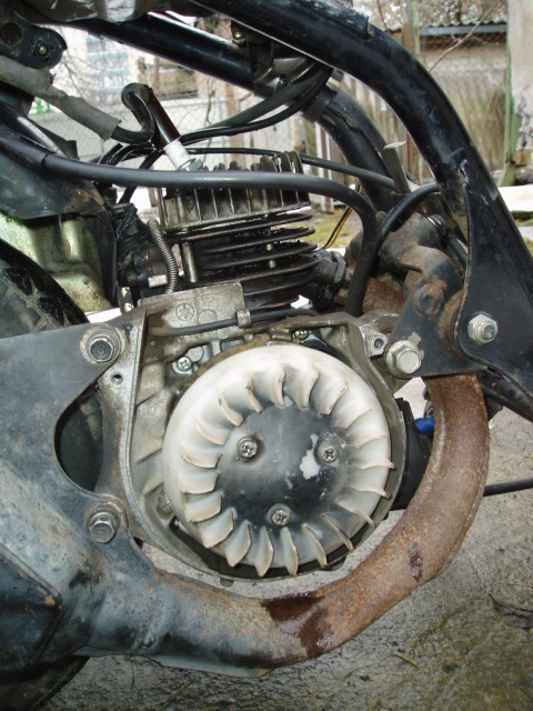

1. Установил двигатель на место.

Ура! Я по собственным фоткам понял место куда идет подающий шланг, ну а дальше мощный фонарь и смекалака. Оказалось что на масляном насосе сделана защитная крышка. Т.е. чтоб подключить шланг нужно ее снять. Вскрытие еще показало что возвратная пружина не возвращает до конца регулятор. Т.е. на малых оборотах масло лилось как на средних.
