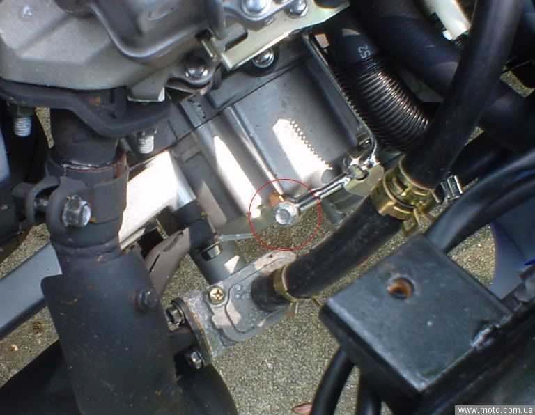

нормальное там давление, для датчика аварийного падения лавления нужно 0,5 кгсм, там будет все 1 и то и 2! не слушай кто говорит что там все "самотеком" 01_smile
я думаю можно поставить там где магистраль крепится к двиглу, к каналу на коленвал подающему (там такой "болт")
Змінено: 03.01.2012 р., Oper
18.03.2010 р. відповів для Dimkadj
"Дырку в картере" делать не стоит.... 47_mail Там давления конешно нету,а вот как показал Берд,вместо болта можно вкрутить через переходник датчик,хотя бы от копейки ВАЗ,чисто на аварийное падение давления,просто на панели будет загораться лампочка,не надо туда дополнительных приборов,мы делали такой девайс на трехколесный "Зубр" 60_tease

О друже бобэр,а шо это за шняга со шлангой у меня такой нет или это фото не нашей техники 06_question
это, друже бобер, фотка америкосовских Raketa 250, просто ток такая есть чтобы то место было видно. Дак вот та хреновина - это тебе пригодится если ты захочешь на Торе поехать на кордон 01_smile Это шняга для дожига выхлопных газов, а проще - для того чтоб наш Тор с двигателем модели прошлого века мог войти в стандарты Евро-2  08_lol
