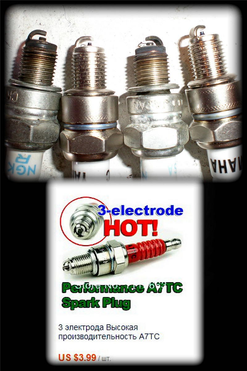

Kalinovskiy-по-поводу Вашей проблемы,есть два варианта:
первый-прогреть стоительным феном карбы и попробывать завести,
второй- выкрутить свечи и посмотреть как бьет искра,а точнее куда она бьет, если искра бьет четко по электроду описывая еле заметный круг,тосвечи нормальные,а вот если бьет в разные стороны ,то свечи сразу под замену,просто я стаким в очередной раз сталкнулся переберая знакомого мотоцикл,когда и искра хорошая (сначало лень было выкрутить его свечи,взял свою) и топливо поступает,а незаводится.
Потом всетаки выкрутил его сечи и удивился от увиденного,искра била куда ей хотелось,но изредко в электрод,и заменив свечи все заработало как часики.А выкручивать его свечи было лень,потому что у него  рядная четверка,и чтобы их выкрутить это целая эпопея

Спасибо за совет.Я наверное и свечи поменяю,и феном погрею.С этим мотоциклом я ещё не сильно подружился.Может предыдущий хозяин довёл его до такого состояния? Мой Лифан в любую погоду отлично заводится,это при пробеге 35000 и свечёй которую с завода никто не выкручивал!Да и вобще я на нем поменял только две лампочки и трос сцепления!Сам удивляюсь с его живучести (может потому,что его 7 лет назад привезли откуда-то с европы?).Вот и от этого мотоцикла требую того-же. Значит буду чистить,менять,греть,ремонтировать и в лобик целовать. 03_biggrin

Мотоциклы конечно есть! Чем мы хуже других? Как ни как город не маленький. Но больше спортивных и совкопрома.Спасибо за совет,мот я завёл. Перечистил все контакты,разъёмы, купил еще раз новые свечи и всё стало гуд. 56_yahoo

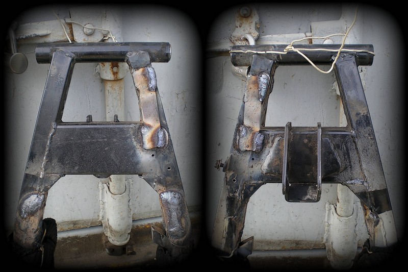

Инжектор это геморрой... У меня только дальняки и вожу с собой и насос и форсунки и ЭБУ...тока зонда нет. Всё полететь может...а эвакуаторы дорогие. На Турере самый большой бак 22 литра. а не 28. С ним заправляюсь через 450 км по трассе. Спереди бАльшое и тяжёлое колёсико 1209018...идёт как танк и пофигу ветер. С родной передней МагСпорт колбасило вилку. Рули на моих 2-ух мотах от чоппера. Тыщу км за день....запросто. Нак-350 вроде с 17-тым передним. но там 2 аморта...на Турерах-350 мнёт подвеску моноамортом. Я сразу уголками усилил... На Турере-350 с чоппер рулём и 18-тым передним супер в дальняке. Но для дальняков надо брать карб. Келхин выкинуть и поставить Микуни...однозначно. Мой на воздушнике 253 уже 60 тыщ прошёл на 2-ух мотах и работает. ПОДВЕСКА ТУРЕРА  и сам ТУРЕР вчера в ВАЛДАЕ...400 туда и 400 км обратно...с чоппер рулём запросто...
Если не ошибаюсь с 2013го на маятник тура, ставят коробочку на 7 см вместо 5 см, так что эта проблема только на мотах первых выпусков.

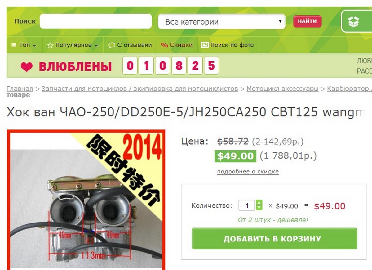

Тут по- подробней: какие карбы, где брал, сколько платил ($), какова разница в эксплуатации ? Что больше хавают, я уже понял 03_biggrin

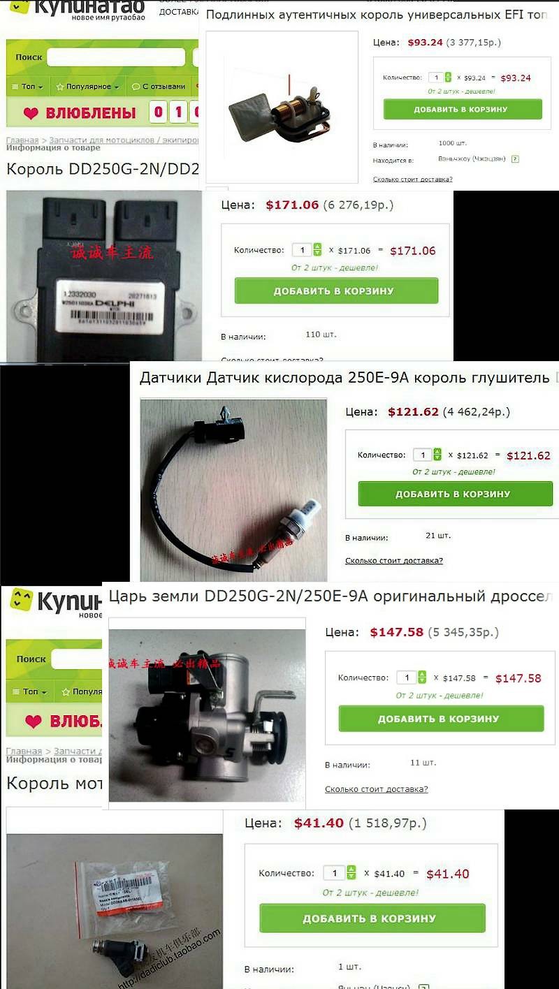

Месяц назад получил с КупинаТао новенький карб Микуни за 49 баксов. Продавец в подарок ещё 2 свечи Ямаха 7-ка с тонкими электродами положил. Комплект инжектора на Тао больше Тыщи баксов. А один лямбд  стоит 56 баксов с доставкой за 100 баксов один. Сейчас в размышлениях...может карб всунуть в Турер..? Был бы насос сломан...расковырял бы и крантик вывел. А жрёт у меня потомучто по трассе и на максималке и лампа инж. при этом горит полдороги. Не понятно от чего. И лямбды и форсунки менял местами и ЭБУ от 250-тки воткнул и фильтр менял. Всё бестолку. Поставил новые форсунки...одна оабочая...вторая вабще не фурычит...совершенно. С Донецка привезли. Поставил опять старую. И пробег мота у меня чуть другой...правильный у меня пробег а у вас нет. Снова поставил на перед JRC 1209018. Скорость стала на 15 км меньше и по пробегу за 200 км меньше на 30 км. Бака до красной зоны хватает ровно на 400 км...с вашим спидометром значит на 460 км. Можно ещё 40 проехать до полкрасной зоны. Инжектор никакой экономии на 250 и 350 почти не даёт. Может чуть-чуть. Экономия только на большой кубатуре. Что 250-тка с карбом с оборотами 7-8 на максималке у меня жрёт. что Турер с инжектором на максималке также. Только геморроя в дороге с инжектором много может быть. Просто водой заправят и меняй форсунки...если при себе. А карб продул...и пАехал. Никакой головной боли. За эвакуатор на 300 км Тыщу баксов надо. Картинки...
