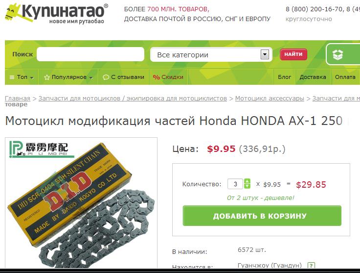

О ДИДОВСКИХ ЦЕПЯХ....По 10 баксов...Пишут для АХ-1....По мощности подходит. Какая длина не понятно...но надо штук 6 заказывать...доставка дешевле. По цене Ижевских...

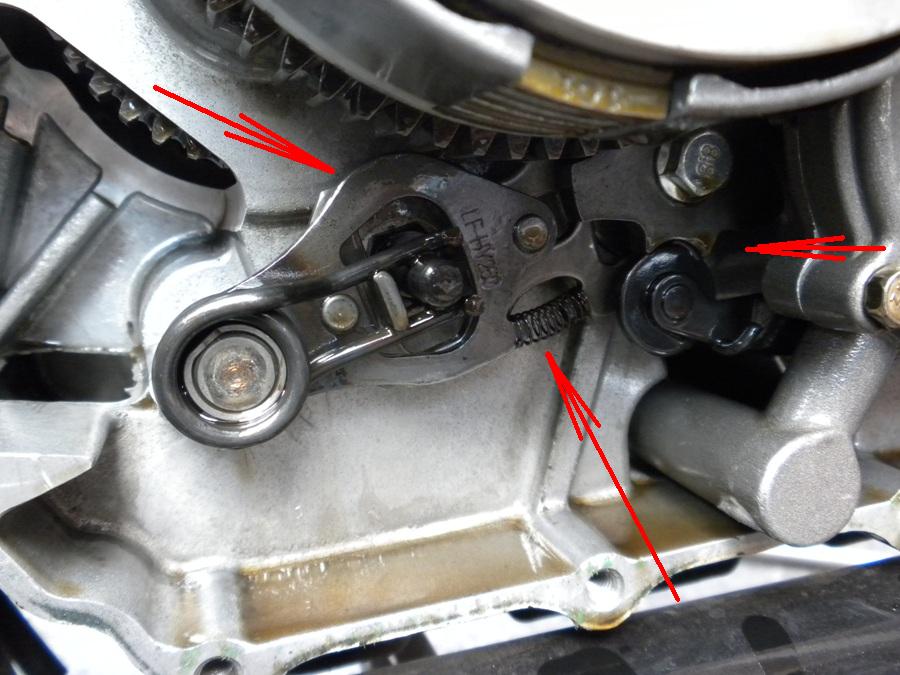

Скорее всего лопнула пружина лапки переключения передач
К стати, если еще не разбирал, --- можно поставить пружину с наружи на лапку, как временный вариант (нет ничего более постоянного, как то что временно  03_biggrin )  Если от пружины в нутри и откололся кусочек, ----он будет мертво лежать на дне ---- не страшно.

Мёртво лежать он не будет. И на кочках и завихрения там сильные и от корзинки сцепы и от шестерён. Если точно пружина...надо половинить. Иначе потом ремонт в денежку обойдётся. Может и коробка заклинить.

ALE22890913     А ПРУЖИНКА ТО СВЕРХУ.... а я и забыл...отвёртку там в дырку вставлял меж шестерён. чтоб корзинку сцепы затянуть. Оказывается всё чинится за полчаса и половинить не надо...!!!
