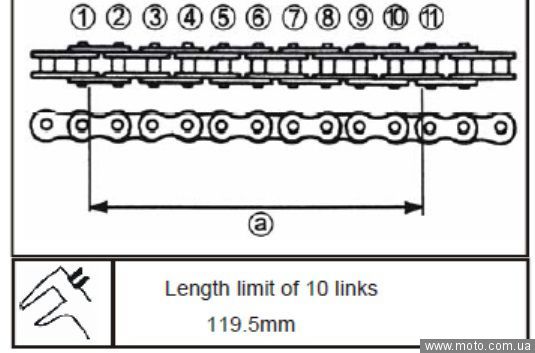

Ланцюг приводу заднього колеса: 428 (перевірка):
