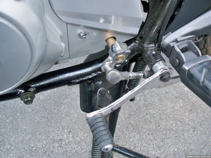

15.09.2019 р. відповів для caxa_caxa
А швидкості теж отак?
15.09.2019 р. відповів для User
Ні. Без тяги, так як на джум 125.
