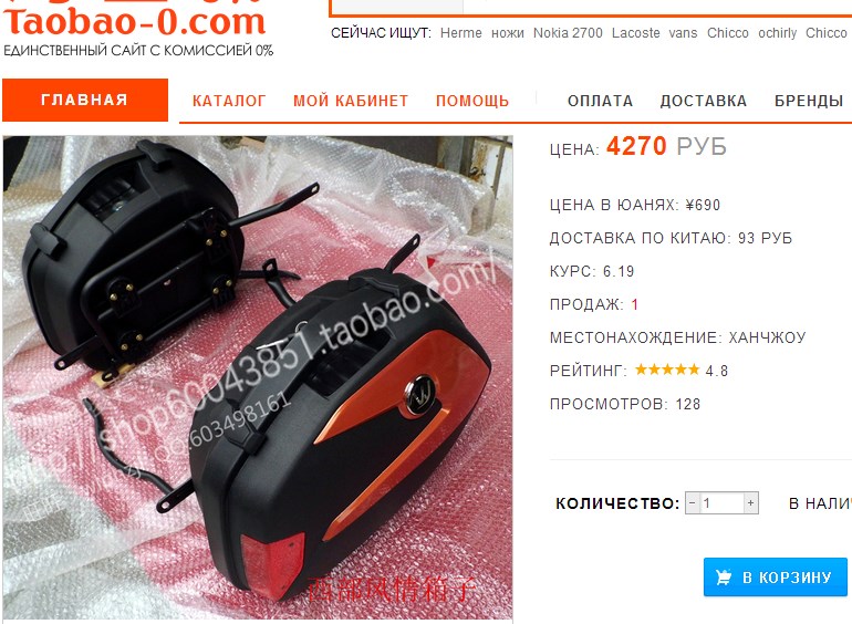

картинка №2 - часть электросхемы инжекторной версии

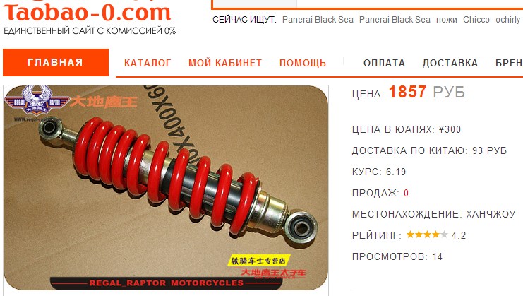

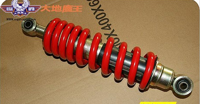

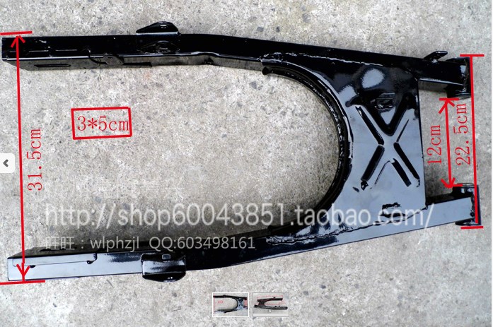

Кто знает подойдёт ли этот мопоаморт на Турер..?  Обозначен как для 350G. для Турера. Можно ли впихнуть подвеску от Нака...?

Что то все мои картики с Китай-сайтов банят. Узнал на Геоне.... аморт для Турера... стали ставить с 13-го года. Но говорят жёсткий и без регулировок. Всю электрику заменил на диоды. Раньше насос 2 раза вставал из-за часовых пробок. сейчас нормально. Сегодня посмотрю свои винты на генераторе... Надо бы их вабще открутить и самому на красный фиксатор посадить. На душе спокойней будет. Я Нака вживую не видел... подвеска пойдёт на Турер или нет..?  На Наке роликовые подшипники стоят..?

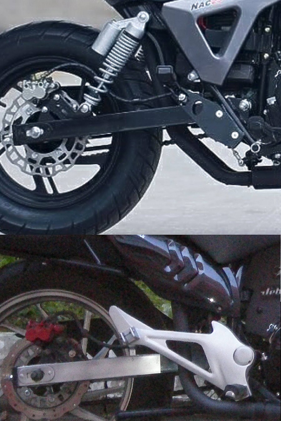

Задняя подвеска в корне отличается у этих мотоциклов, у нас газо-масляные аморты классического исполнения, у Тура это моно и это слабое звено, за глянь вот сюда, может найдеш ответы на свой вопрос http://geon-club.com.ua/forum/viewtopic.php?f=80&t=870
Думаю что и у Тура можно переделать на классическую заднюю подвеску, на Дайтонах так часто делают и очень довольные

Моя подвеска и Нака... Наверно одинаковы... Разница только в крепеже амортов. Проще в производстве. Один завод. От того и мнёт на Турере. что изначально на 2 аморта была расчитана. Посоветовал тому парню аморты от Явы или ЧеЗы приспособить. Верхнее крепление на Туре вроде есть. а нижнее приварить не долго. Может крышку и сулумин чуть подогнать придётся.  Явские аморты временем проверены. может и подлинней Наковских будут.
