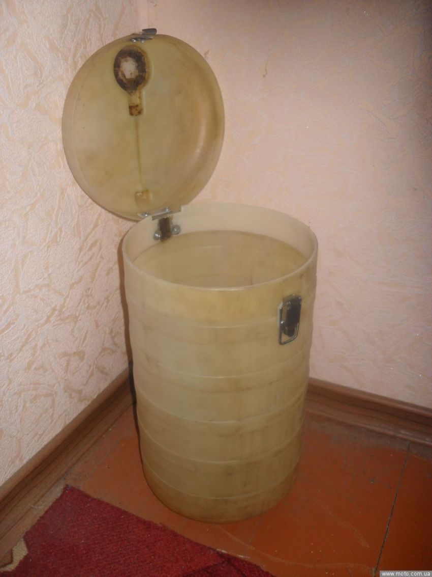

Сделать кофр заставила жесть, три покупных кофра были как буд-то из ХРУСТАЛЬНОГО ГО...НА, они трескались, ломались, лопались даже от просто так. Начал искать материал который был бы не хрупкий и элостичный, у товарища увидел капроновую канистру в гараже на которой он сидел (товарищ за 100кг) это и натолкнуло на идею. Купил подходящию 35литровую канистру и начал изобретать и делать, чем хочу поделиться, думаю на фото для самодельщиков всё понятно.
Идея класная 18_good , молодец! Только вот я не совсем понял что за замок и какие петли крепления крышки?

Петли простые, железные по 2гр. замок мебельный 10гр. петлю замка варил эл.сваркой.

еще такой бы в горизонтальном исполнении , для спальника , палатки , каремата
20.03.2012 р. відповів для staroverrr
Для спальника и делал, он ещё не покрашеный, а крепить его можно в любом положении.

более эстетичнее если бы крышка так же была вдоль. и запихать наверно удобнее было бы
