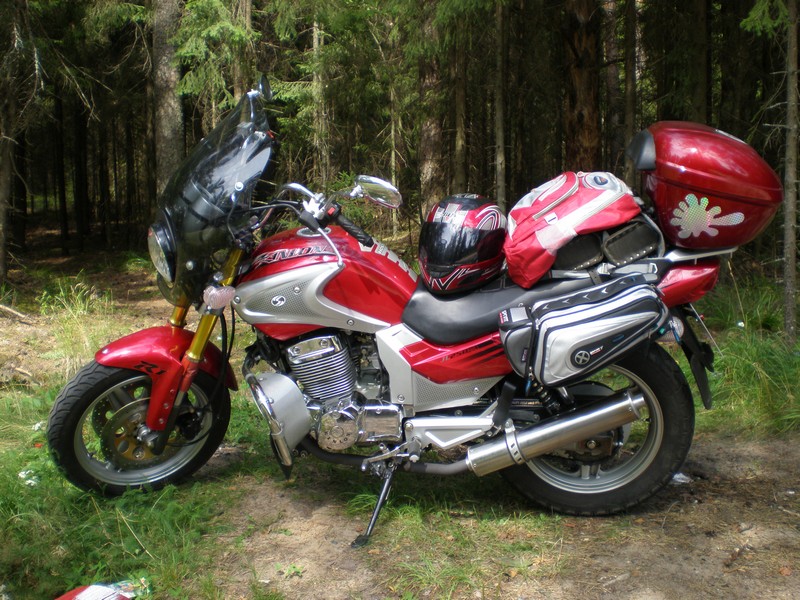

03.03.2013 р. відповів для weterOK
в смысле на морозе?  15_badgrin
сумки вот такие, пристегиваются на ремень  08_lol  еще вопросы будут?
отвечу через год  15_badgrin
03.03.2013 р. відповів для staroverrr
Одна под бабло,другая под пиво 20_drinks ноу проблем КЭП 20_drinks  47_mail
