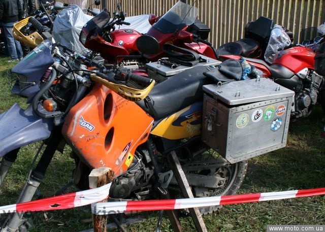

Вот , кстати - самодельный дюралюминиевый кофр. Толщина металла(внимание) 1,2 мм. Ну и углы сделаны правильно. Явный не колхоз.

Понятие - дорогие - относительно. К примеру - выложенные выше - чел в Киеве продает по 988 гривен за пару(бу).  Я понимаю , что острые углы ящиков кажутся мелочью, но это до первой серьезной травмы.
Собственно - я уже писал выше - я не противник металлических кофров на кубатуре(ну , хотя бы от японских 250 кубов), я против такого самопала на хлипких мопедках.
П.с. Я когда то загорелся идеей подобных металлических ящиков, даже прикупил пару гдровских ящиков под галоген из тонкой нержавейки. Литров по 20. Сделал багажник - решетку с перемычкой между плоскостями , поставил. И тут подогнали несколько велосумок(не навесных, а боковых). Я долго тестил и то и другое, сравнивал(ну , к примеру - с чем легче протиснуться на стоянке между зажавших тебя машин, по удобству, управляемости.  в какой то момент понял, что для такого легкого мота как у меня  - железные ящики - это скорее понт в ущерб управляемости и безопасности. Когда еду в дальняк один - использую навесную велосумку *штаны*, когда вдвоем - навесные велокофры или мягкие псевдокожанные. С ними нет чуства что ты управляешь беременной антилопой.
Собственно - когда у тебя от 30 лошадок и выше - два ящика с барахлом не так дают о себе знать, как на дрыще с 11-15 лошадками. Да и рамы на таких аппаратах куда как покрепче чем на типа мотоциклов юбр или любой другой китайский до 200 кубиков.
