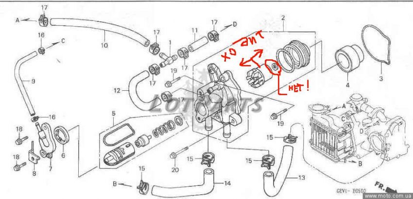

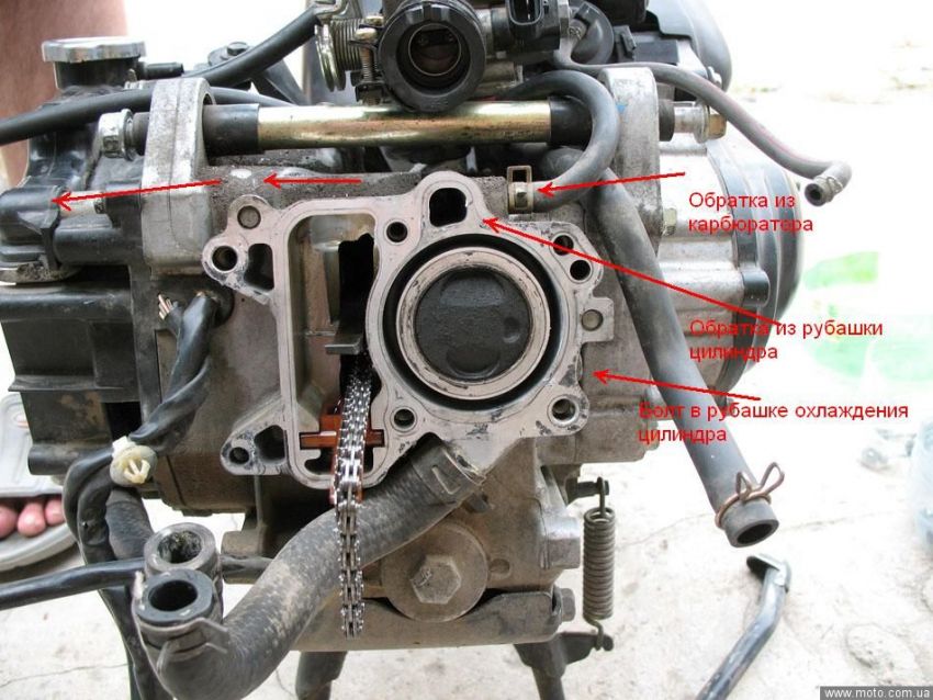

Всем привет. Купил жене криа скупи и при осмотре обнаружил пустой штуцер на карбюраторе возле винта качества смеси, который ты заменил на пробку для слива топлива из поплавковой камеры, это конечно не есть гуд, но у меня вопрос другого плана, подскажи - куда идёт тот шлаг с этого штуцера? Дело в том что этот винт нехило влияет на расход топлива, да и на работу двигателя на холостом ходу, там ещё пружинка есть, шайбочка и резиновый манжет, чтобы с улицы воздух не подсасывало.
Шукати тільки у форумі: Скутери - Загальне
До постингу
Тема: Honda DIO AF-56 (и подобные ей с двигателем AF55E: Crea Scoopy, Zoomer, Byte) - ремонт, обслуживание, эксплуатация
11.11.2013 р. відповів для groma77
Пустой штуцер возле этого винта (ты имеешь похоже в виду тот что как бы чуть ниже) то это подогрев карбюратора с первого круга скорее всего у тебя минуя карбюратор кто-то напрямую соединил, думается что это для езды летом и не смертельно скажем но в холодное время даже такой "крошечный" подогрев смеси дает положительные результаты, тут на форуме  где-то множество фоток одна из них
так вот на ней видать куда один шланг идет, другая же часть вставляется сюда стрелка "С".
По поводу винта регулировки топлива - это не я примутил а просто мене так вот досталось., сейчас выписал то что там должно стоять., а так действительно льет во все щели., больше заметно когда перебежками ездишь, прогрел проехал 1-2 км. и так далее, на дальняк  расхода такого не замечал, т.к. сосет уже с открытой заслонки большую часть.
