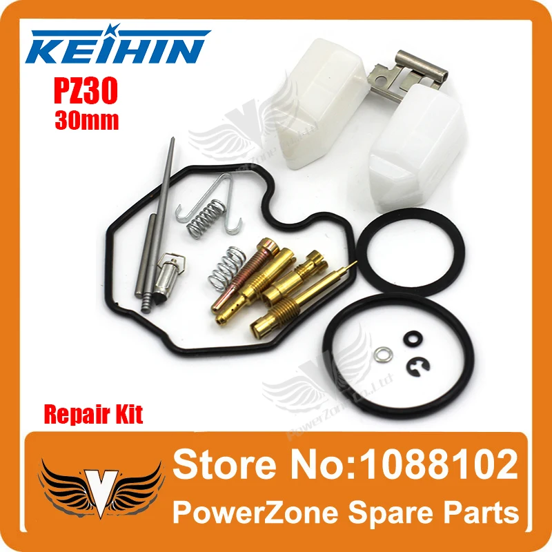

Якщо прогрітий двигун у всіх режимах  працоє добре, а холодний заводиться погано то 99% проблема у жиклері ХХ.
ок, куплю жикльор ХХ, або рем к-кт
Главный топливный жиклер ГТЖ подходит от автомобильного карбюратора Озон Ваз классика.
Встречал информацию, что в карбюратор 200куб. мотора ставили ГТЖ 120-125 (точно не помню)
Владелец был доволен.
ну в мене жикльори не такі, ось щось типу такого:
п.с. сорі, завтикав, вони ж і є в тебе на фото. А хіба 120 не стоіть з заводу у 200 куб ?
Жиклер тот, в карюраторах pz  он состоит из двух частей. Сам жиклер и эмульсионная трубка. Откручиваешь жиклер и вкручиваешь новый.
А жиклер ХХ надо покупать http://www.maxiscooter.com.ua/shop/news.htmlВот тут посмотри. Цены и качество хорошие и продавец доброжелательный и подсказать может граммотно.
