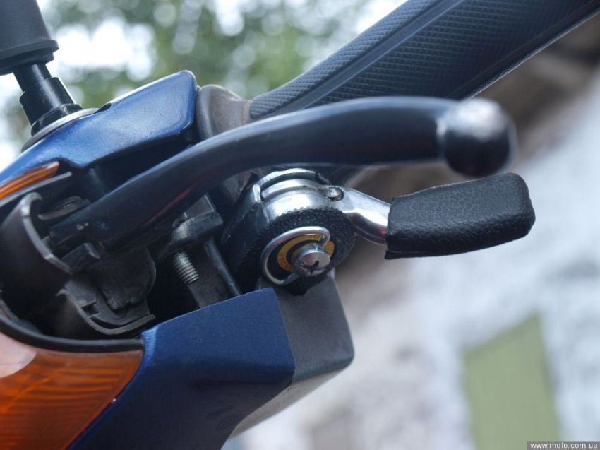

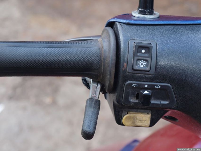

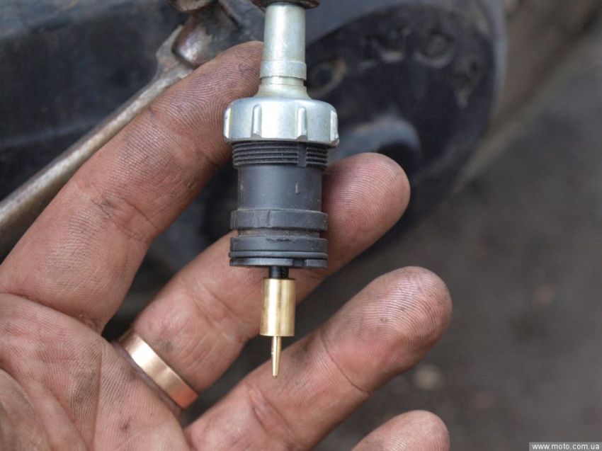

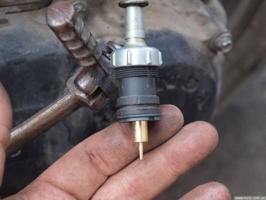

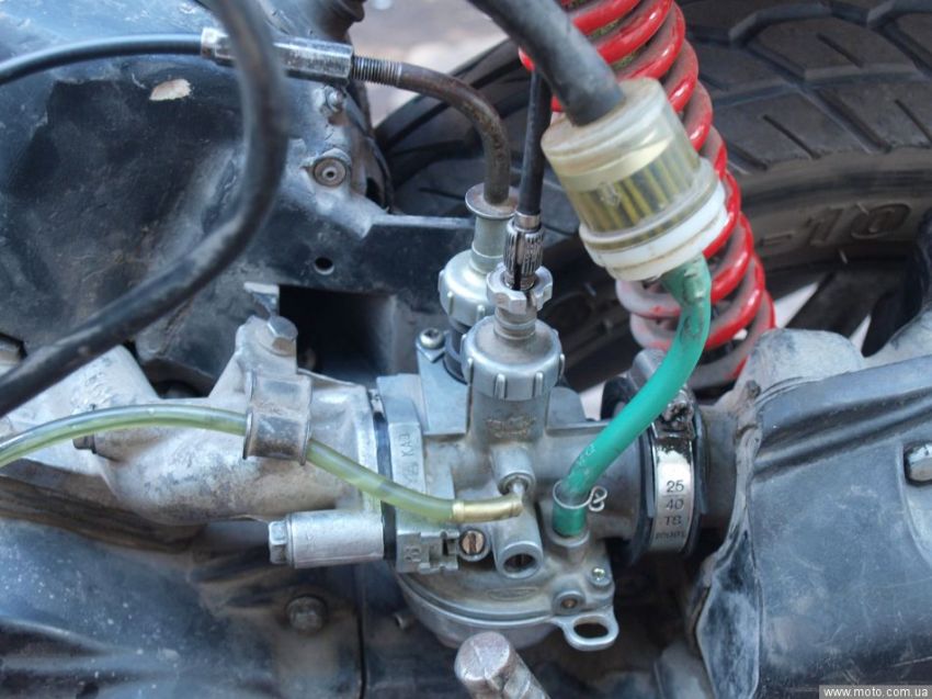

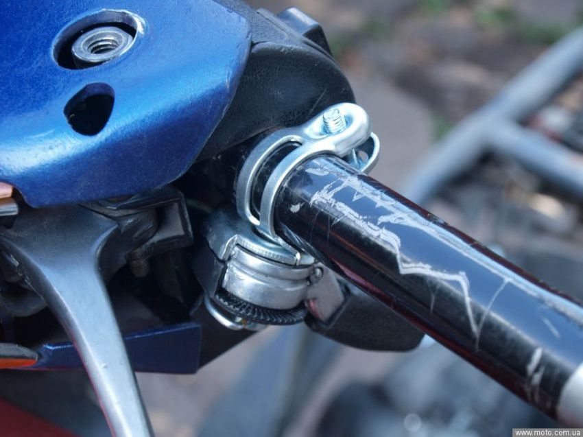

Последние кадры отчета о моем ручном обогатителе.
1.- Предварительное крепление на левой ручке руля. Окончательный вариант - сверление 2-х отверстий, нарезание резьбы М5, отрезка болгаркой заводского крепления от переключателя скоростей.
2.- Положение ручки в закрытом положении и соответствующее ее положение иглы обогатителя.
3.- Тоже самое, но в открытом положение (подсос включен)
4.- Карб на месте
