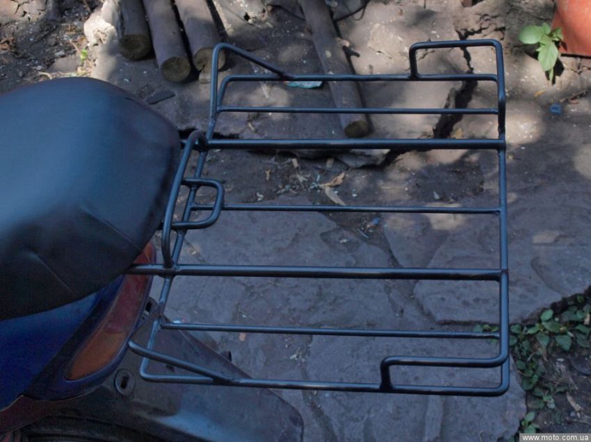

Похвастаюсь своим новым багажником:
Габариты сделаны под стандартный цитрусовый пластиковый ящик (их зимой полно на рынке за 1-2 грн).
Убрал наклон багажника. Теперь, если прицепить 2-3 ящика они не давят в спину сидящему сзади.
За края багажника скут спокойно поднимаю, так что мешок цемента грузить можно (не проверял01_smile)
Не надёжный багажник, под наши дороги... Не хватает упора.
Даже лёгкий груз, со временем будет подгибать...
Диаметры двух несущих прутков - 10 мм.
Диаметры остальных прутиков - 5 и 7 мм.
Основа крепления багажника - родная, усиленная.
Будет гнуться - буду думать, как вывести упор.
