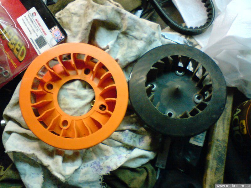

и ще немного купил в motolux
Патрубок фильтра Honda Dio AF-18 --- 14 грн.
Патрубок фильтра Honda Tact AF-16/24 (d-28mm)----11 грн.
Крыльчатка охлажд. СПОРТ. Honda, Yab125-150 NCY---95 грн.
крыльчатка огонь 18_good
в меру крепкая, и немного поддается сгибанию, т.е. эластичность тоже присудствует.
размера в диаметре все четко. 139мм.
а вот размеры посадочние различаются...от 75 до 77 мм---это если использовать бронзовые втулки..
нужно будет просверлить маховик-ротор и нарезать резьбу 03_biggrin вот на выходных и займусь.
и еще, я ж давно купил вот такие х... 15_badgrin  Защита для рук белая бегемото 80гр.
все ни как не доработаю и не поставлю 04_blush  ледацюга

11.10.2012 р. відповів для sanekyoo
Не вижу заметных отличий в крыльчатке, тюнинг и сток... На сколько визуально лопасти больше от родного?

12.10.2012 р. відповів для sanekyoo
Я тоже думаю попробывать поставить эту крыльчатку. Только не в маховике сверлить, а отверстия в крыльчатке, где овал. Увеличить овал в направлении к центру крыльчатки. Все 4 отверстия. Думаю будет проще.
Truth MOTO fan.
12.10.2012 р. відповів для 99Ezdok99
- только заметил, там же лопасти в другую сторону смотрят по сравнению со стоком, может в этом причина супер охлаждения...
и ще немного купил в motolux...
Крыльчатка охлажд. СПОРТ. Honda, Yab125-150 NCY---95 грн...
- Саня, у тебя температурный датчик не стоит?
- интересен тест по температуре по сравнению со стоковой крыльчаткой...

начнем со 21_umnik  спасибо Alexsey и Vitaliy...в нужный момент подсказали побыстрому вырезать немного пластика в посадочных местах...
и о направлении лопастей 18_good
немного горечи, я не протестировал перед разборкой крыльчатки старой как дует она 12_cray
поэтому сравнить не с чем, но немного помню, что она дула слабовато 04_blush
или я потом поймаю любую дио и протестирую, или если кто захочет может это сделать и поделиться впечатлениями 03_biggrin
вырезав и продлив направляющие для крепежа--- сверлом на 7,5+дрель, за пять минут 03_biggrin
посадил на магнето, прикрутил кожух, и что-то цепляло, когда крутил рукой коленвал...
снял кожух, видимых следов не увидел.
все собрал и завел на пару секунд.
снял кожух и увидел, место зацепа.
снял на наждоке 4мм, и крыльчатка стала в диаметре 135мм.
подпаял немного кожух паяльником и феном.
собрал, ничего не цепляет.

дует как от паровоза, прям карлсон 08_lol
возле карбюратора есть выходное отверстие, там просто выдувает 03_biggrin

14.10.2012 р. відповів для sanekyoo
Да, крыльчатка обдувает не слабо! 18_good
Может на 34-35 модели она сядет без проблем на ротор. Размеры ещё не снимал...
Одним словом, на будущее буду иметь ввиду за крыльчатку.
sanekyoo
14.10.2012 р. відповів для 99Ezdok99
посмотрите у себя, как дует сток крыльчатка.
я ставил на подножку, колесо висит.
и давал хорошо газу.
со стороны карбюратора, где выходное окно, дуло просто ооочень сильно 18_good
а листок поставил и сделал видео, только для того, чтобы убедиться что крыльчатка всасывает воздух даже на хх оборотах.
