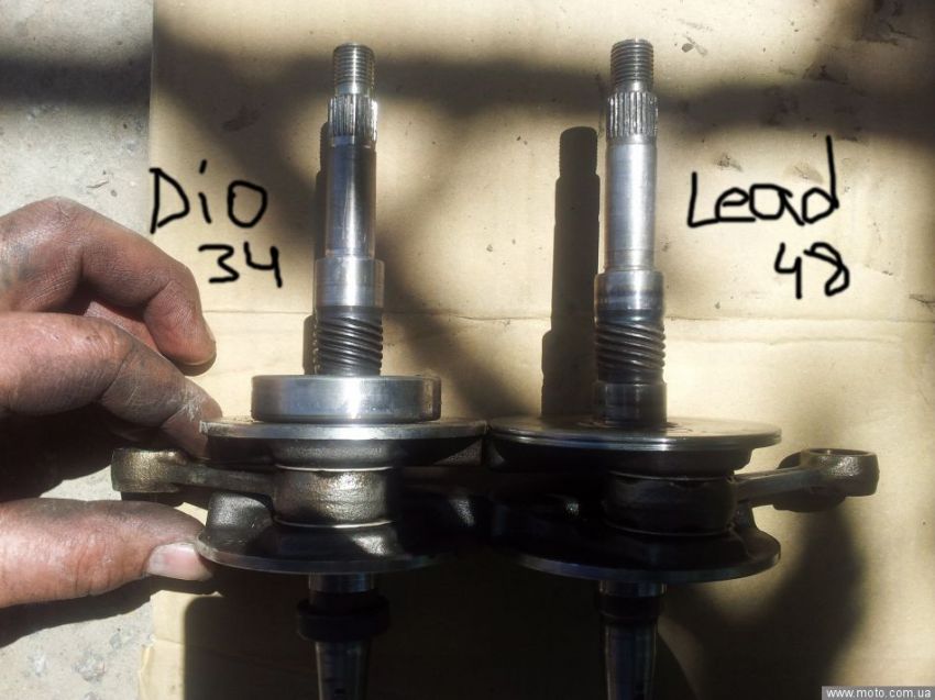

Народ есть коленвал не ушатаный с дио 34-35 (с одним подшипником).
был снят с моего леада для замены на родной леадовский. сам на нём ездил, вал в хорошем состоянии шатун в отличном. фото вот. если что стучите в личку!
