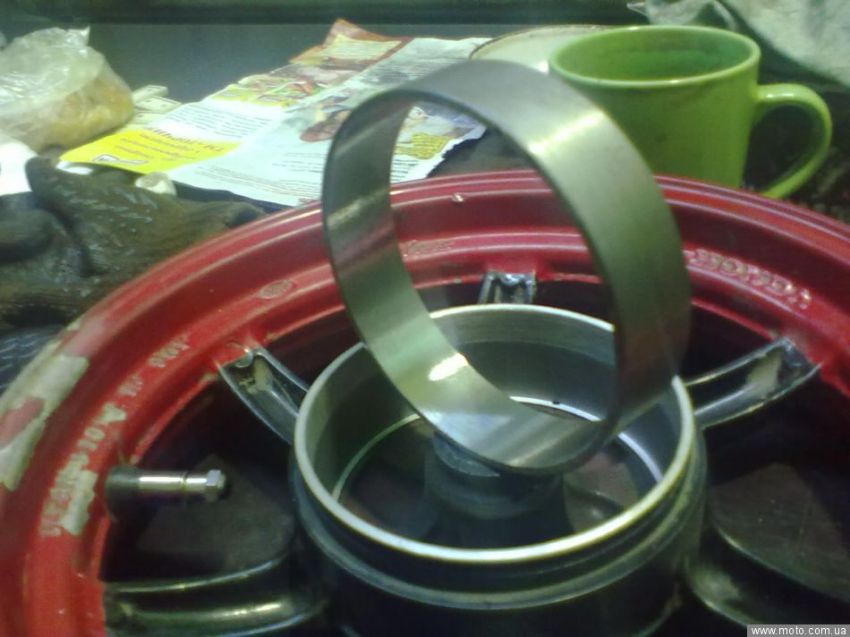

http://www.moto.com.ua/forum/topic-884537/message-1288076/#1288076    После того,как я восстановил тормозной барабан на заднем диске,мысли о дисковом тормозе на заднем колесе меня перестали посещать...Кстати Б/ушные колодки,что я тогда поставил,отходили два года,и вот только вчера я поставил другой комплект Б/у колодок.Выехал,пришлось отпускать тормоза-а то при малейшем нажатии колесо норовит заблокироваться...

Я подразумевал-что если привести в порядок задние тормоза,причем не особо сложное это дело,то они очень даже хорошие.А с дисковым на заднее колесо-слишком много работ,затрат,да и думаю что оно того не стоит.Я например больше пользуюсь именно передними тормозами:т.е. пользуюсь обеими,но больше все же передком торможу,а задним так-слегка,они гораздо эффективнее,и при торможении ими задок разгружается, и соответственно эффективность задних уменьшается.Как то так...А сделать лиш бы попробовать-что то лениво,я лучше что то другое придумаю и воплощу в металле....
