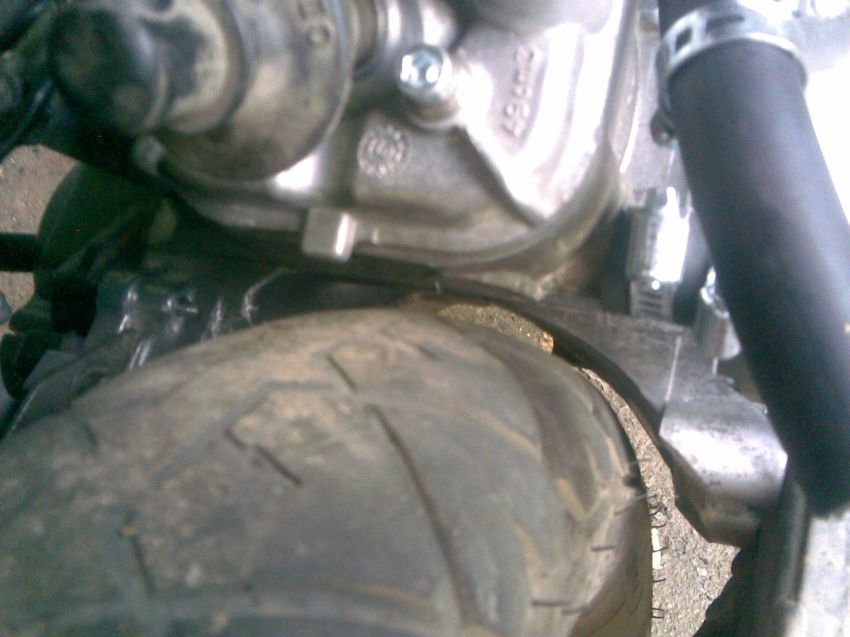

На 34-35 резина 3.50х10 становится без проблем. Единственное при установки заднего колеса, покрышку желательно спустить. Накачанная не очень хочет становиться в штатное место на вал. Спидометр начинает занижать скорость приблезительно на 3.5 км/ч. Немного комфортней становится на сельских дорогах. Хотя.... иногда они в разы лучше чем наш асфальт. Переднее качать смело можно 1 бар. Заднее 1.5-2.0. Езда комфортная.

3.50 все равно цепляет.Плюс,зазор всетаки необходим.И когда не цепляло,на новой резине,при максималке раздувало скат немного,и он начинал подтирать.В общем,пока не поставишь-не узнаеш точно.

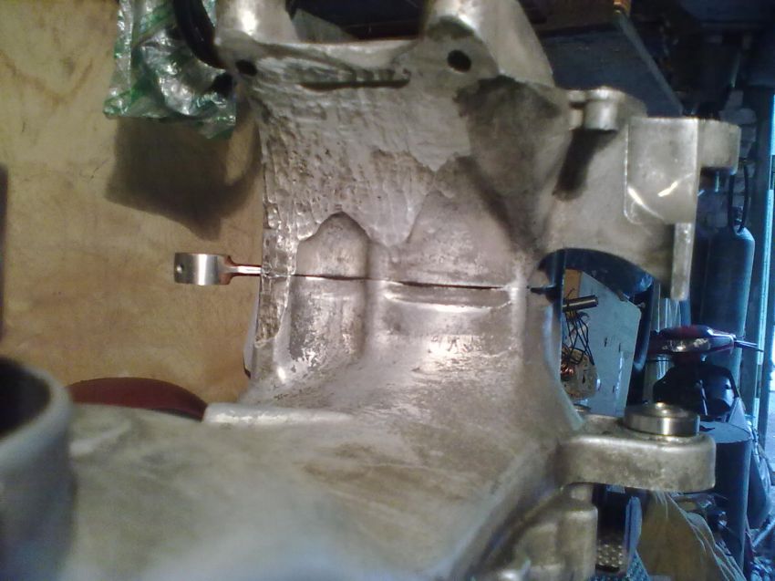

А нет риска допилиться до резьбы болтов стягивающих половинки картеров?02_sad
Я наверное не буду рисковать и поставлю резину 3.5x10. Сначала куплю одну покрышку и попробую поставить, если что вперёд она точно влезет. Думаю сзади не нужно будет настолько сильно пилить картер как при установке резины размером 100мм

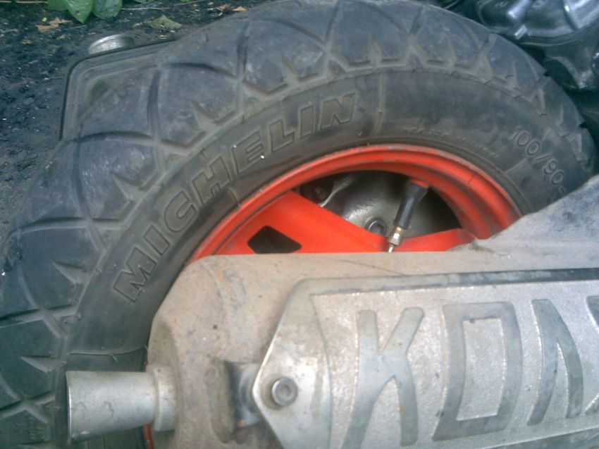

Вот что нашел по фото.Резина 100х90. Процентов 60 износа.На новой зазор был минимальный.
11.04.2019 р. відповів для KOLIAN
01_smile18_goodСпасибо тебе огромное за фото,я уже порылся в теме и видел твои фото, чем ты грыз картер?
11.04.2019 р. відповів для Vadim1
Бормашинкой с хорошей твердосплавной борфрезой.
