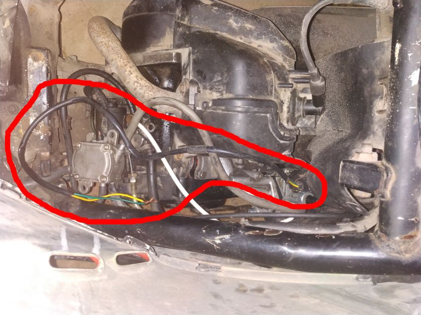

подскажите что это за кабель?
концы надо соединить или разъединить?
он может влиять на заведение двигателя?
28.06.2021 р. відповів для motomoto
Это провода электро клапана в карбюраторе. Эти концы нужно подключить в соответствующий разьем проводки( находиться он справа от амортизатора, под рамой, белая маленькая фишка)
Иначе могут быть проблемы при заводке и при езде. Бензонасос прикрути на место( алюминиевый блочок что лежит у тебя по середине, от него идут шланги)

не увидел эту белую фишку,надо  глубже разбирать?
бачок куда прикручивать и какими болтами?
29.06.2021 р. відповів для motomoto
она под рамой в таком мешочке своеобразном резиновом? справа от амортизатора заднего!
блочок к раме прикручиваеться
Вот пример где находиться фишка, но это хонда леад. На дио этот же разьем находиться с другой стороны рамы, не слева, а справа.

нашел
теперь вопрос куда провода вставлять?
01.07.2021 р.
нашелтеперь вопрос куда провода вставлять?
А разве вариантов много?В ту фишку  белую и вставлять.Цвета проводов не наводят ни на какие  мысли?

Выше Николай тебе ответил уже. Только желательно обжать провода спец клеммами, а дальше уже замотать это соединение изолентой, если уж нет полноценного соединения
01.07.2021 р. відповів для Скутерок
я так понимаю это для старта с акума? у меня акума нету, и мопед не запускается, хотя месяц назад запускался с ножки
какие нужны обжимы?

Нет. Акум здесь не при чём. Это чтоб мопед после простоя заводился хорошо. И это составляющая деталь карбюратора, такая же как жиклёры и винты. Этот электро клапан должен быть обязательно и обязательно рабочий. Иначе адекватной работы мопеда не жди.

как его проверить? и ведь раньше мопед запускался, причем при мне его запустили со стартера от прикуривателя
01.07.2021 р. відповів для motomoto
Подключи его к АКБ. Игла клапана должна выдвинуться на 5мм где то после 3 минут. Клапан нагреется
