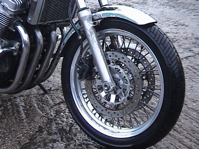

да нет что-то никакого желания заниматься мопедкой, особенно в свете последних событий (регистрация и т.п.)...
присматриваюсь к кубатуре, долго облизывался на СВ400 , а потом увидел ЕГО
и загорелся просто!  18_good
