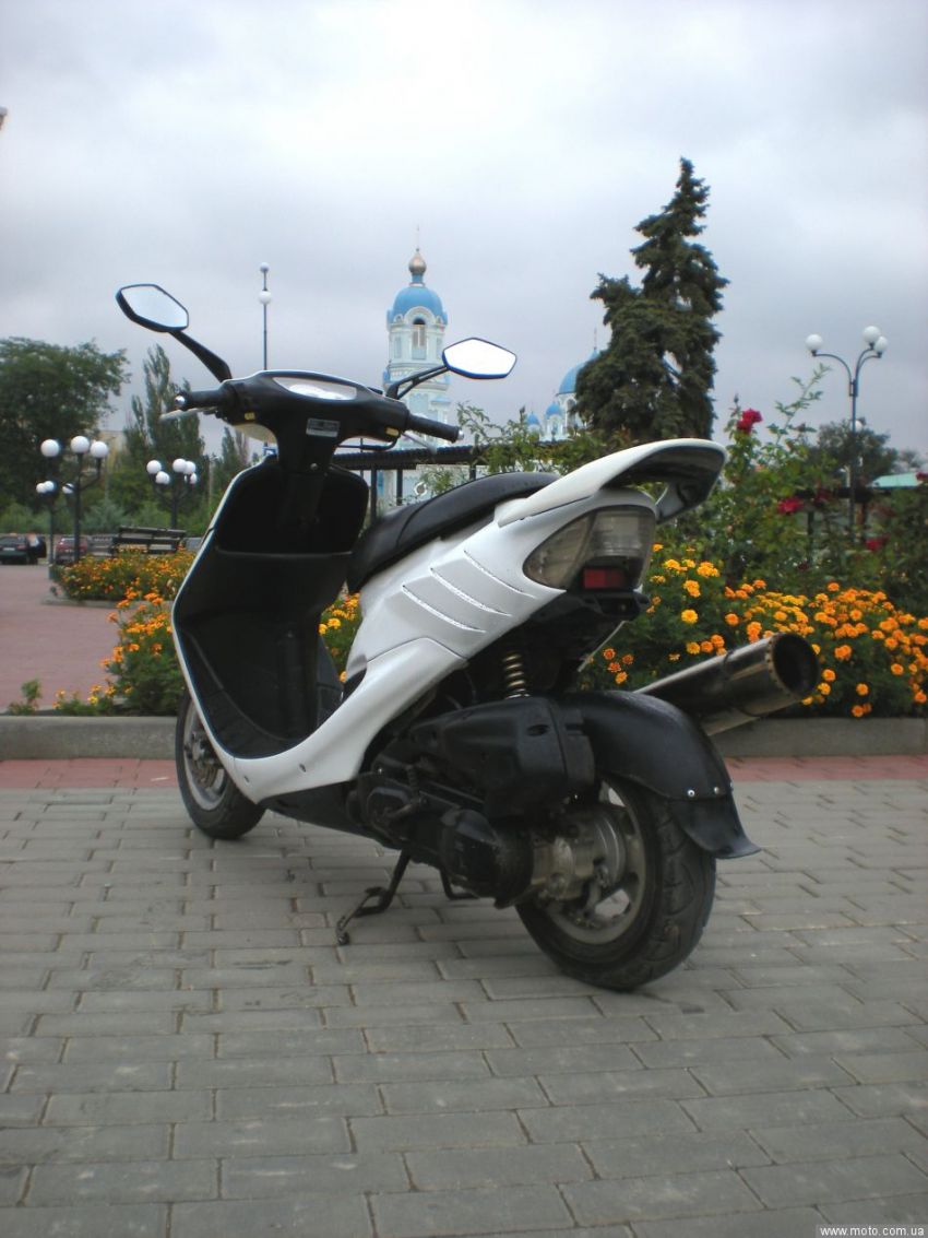

07.05.2011 р. відповів для 99Ezdok99
Товарищ Пит Стоп вырезал с китайского кофра. Я думаю с таким же успехом можно вырезать и с подкрылка автомобильной защиты
Фото
07.05.2011 р. відповів для NamelessRider
Видел уже эту фотку! Неплохо получилось у парня.
Одним словом, нужно походить по разборкам. Если гнуть самому с феном, может выйти халтура....
