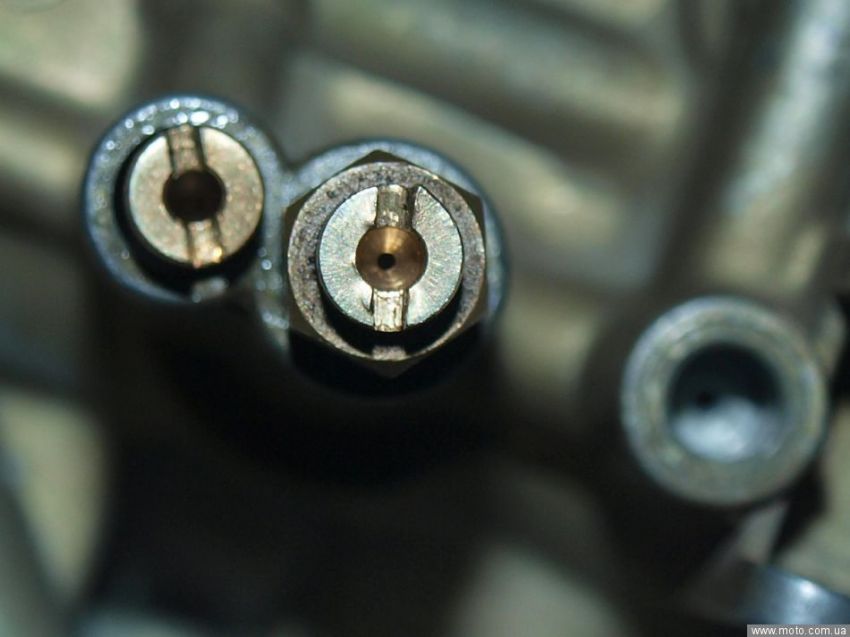

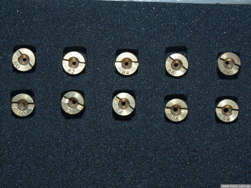

В сайтовском мотомагазине и на Бегемоте есть набор китайских жиклеров:
Жиклеры карбюратора 4мм 10шт GY6-50cc 139QMB - http://www.moto.com.ua/shop/id-1861/
Они случайно не подойдут на мой карб от 18-27 Дио (у меня Такст 30 с таким карбом)?

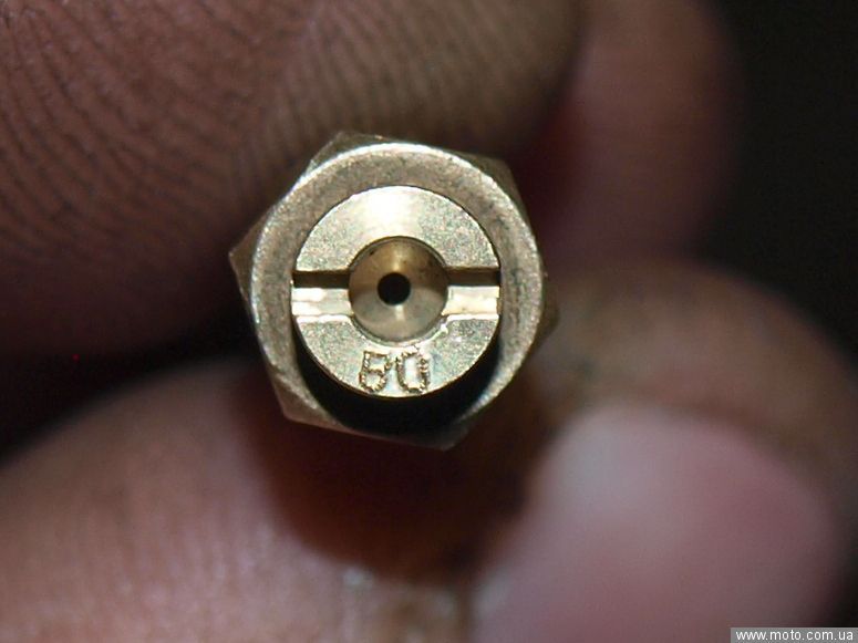

Решил проверить сам.
1.-Получил сегодня посылку (жиклеры от 80 до 98 с шагом в 2). Не знаю как проверить соответствие размера, но с увеличением номера - отверстия увеличиваются.
2.- Мой безымянный жиклер (при проверке иглой - меньше 80 китайского).
3.- Вкрутил для проверки 80-й - встал как родной...

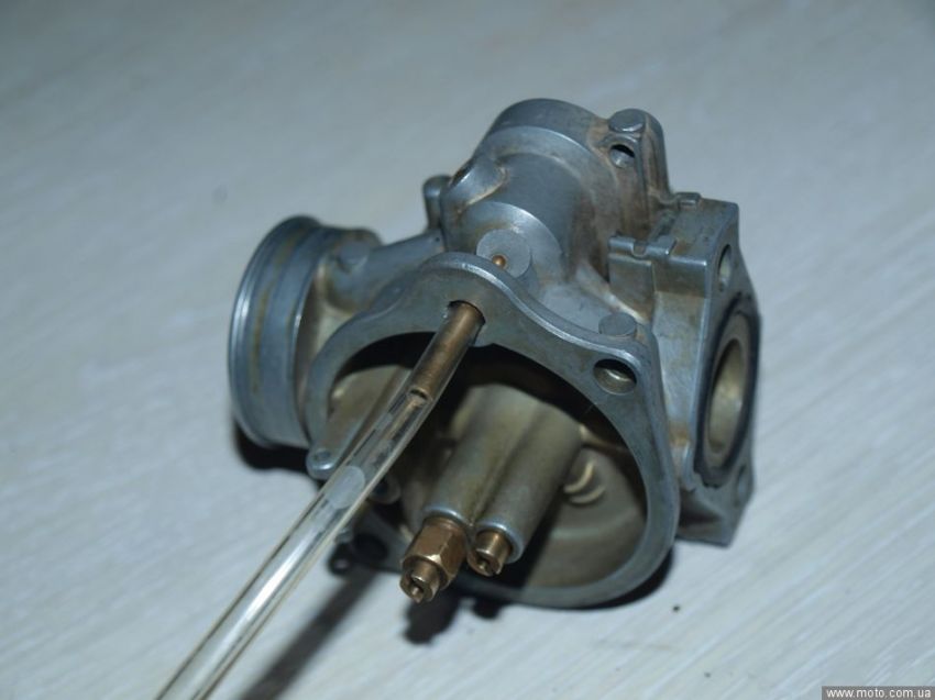

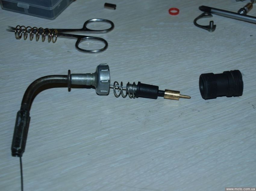

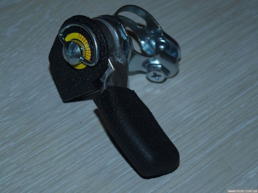

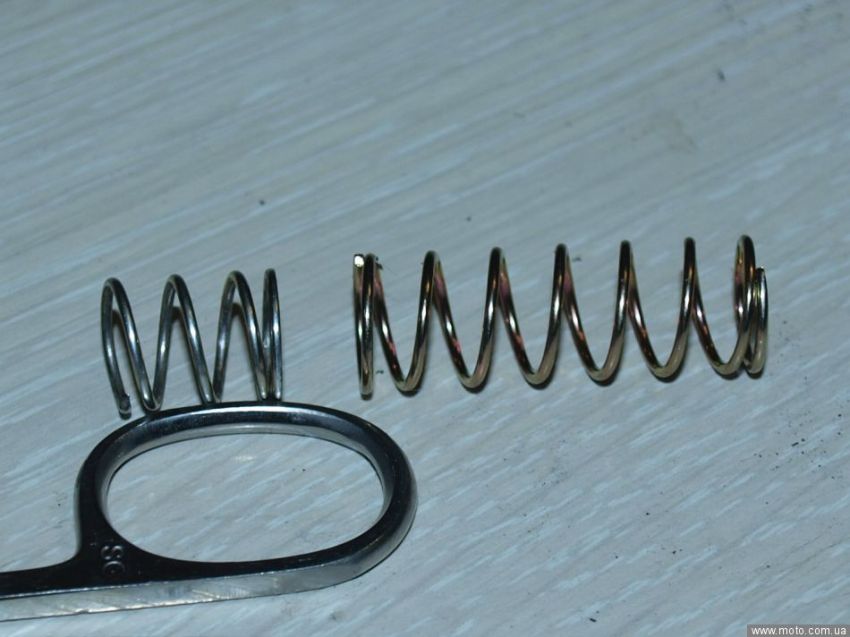

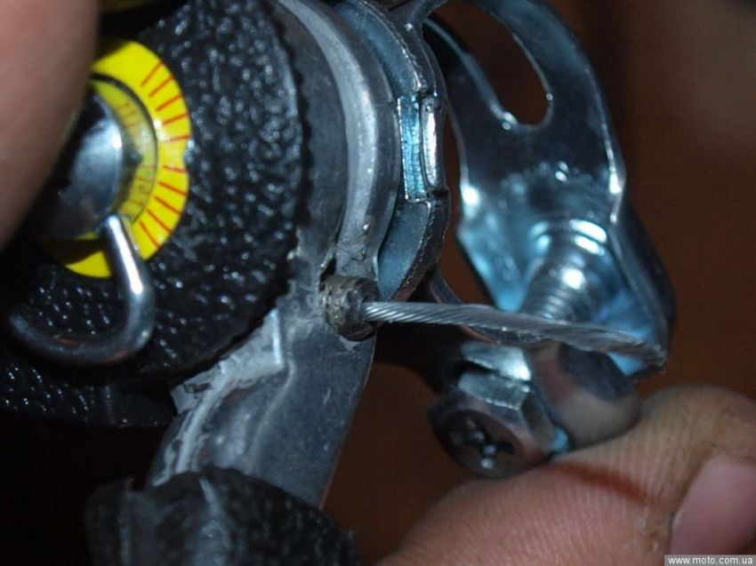

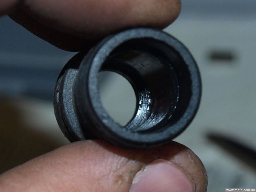

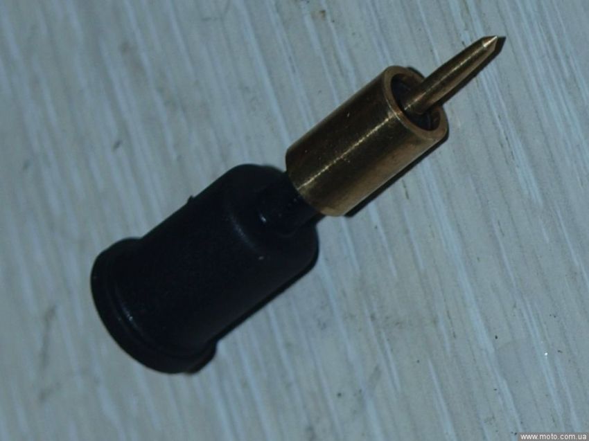

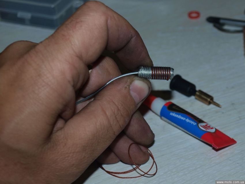

Что я делал:
1.- Приобрел переключатель скоростей, трос с рубашкой (1,80 м).
2.- Раскурочил (разобрал) обогатитель (вернее достал разобранный с нычки).

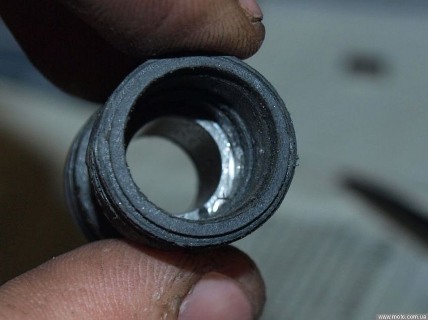

3.- В корпус обогатителя загнал трубку, играющую роль направляющих для пластиковой втулки с иглой. Трубка отрезана от внутренней части сайленблока двига и чуть-чуть доработана болгаркой... Длина трубки подобрана так, чтобы при полном вдвижении пластиковой втулки с иглой обогатителя, заслонка последнего заведомо (на 1 мм) перекрыла бы жиклер обогатителя

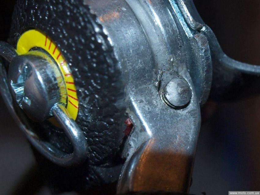

4.- Подготовил болт на 8 (рассверлил отверстие под тросик), купил клей (вроде бы как цианопад масло-бензостойкий).

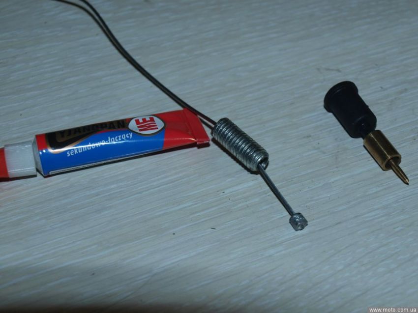

5.- Сборка склейкой.
6.- Укоротил пружину (справа - родная пружина из обогатителя, слева укороченная).
7.- Продолжение сборки. Использовалась крышка от дросселя карба (поломанного) - идеально подошла по резьбе на ответную часть корпуса обогатителя и натяжитель от какого-то троса (подарен мне, вроде от газа ямахи)

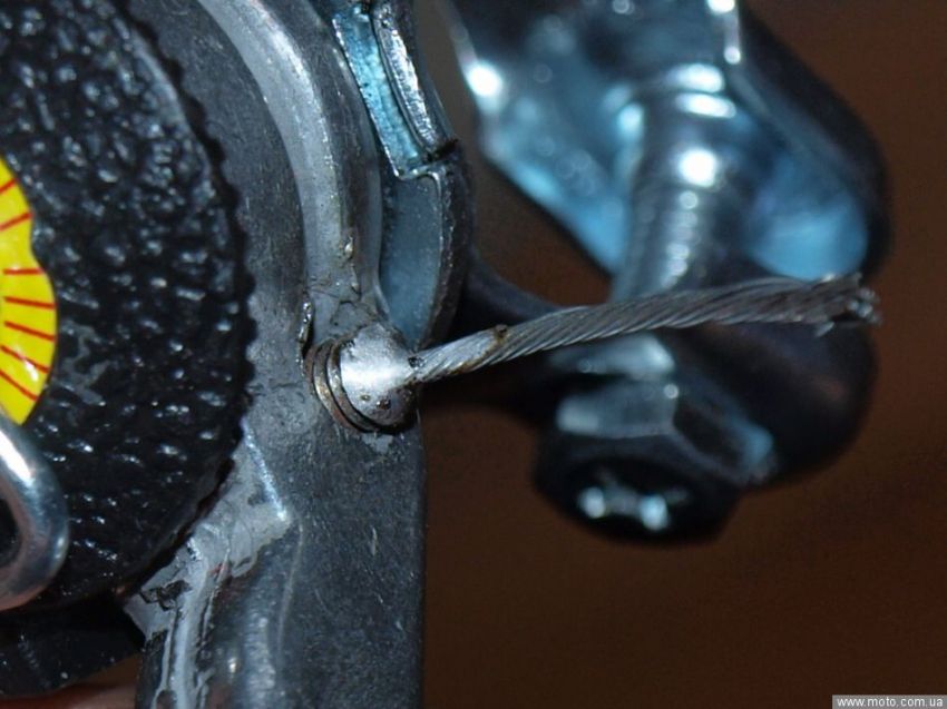

8.- Шатающийся жиклер обогатителя извлек из карба, облудил посадочную часть, стер тряпкой лишнее олово, запрессовал легкими (очень легкими) ударами обратно в карб. Для проверки работы установки - надел на жиклер трубку (в которую можно дуть01_smile).
9.-Подготовка к пайке (просверлил в болтике на 4 отверстие под трос, отрезал лишку).
10.- Запаял (паяльная кислота и 100-ваттный паяльник).
11.- Обрезал лишку. Для защиты от коррозии - пропитал область пайки ВД-40.
12.- Используя натяжитель отрегулировал для себя переключатель.
Змінено: 18.08.2012 р., AlekseyT

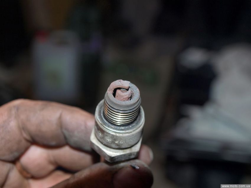

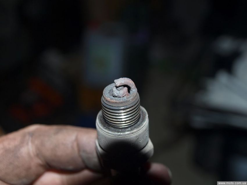

18.08.2012 р.

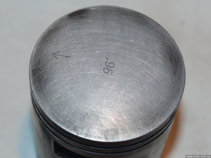

Что может вызвать такую каку?
Свечу выкрутил после прихвата (на той неделе).
На поршне и голове был нагар толщиной в мм, а на свече такая кака (кака видно только при увеличении, а простым глазом - просто свеча кирпичного!!! цвета).
Исходные данные:
Масло синтетика Хадо.
Бензин 92 (масло не добавлял).
В масло влил унцию СНТ (возможно ошибся в написании) - по совету советчиков01_smile
P.S. Разумеется свечу - очистил, поршень тоже

18.08.2012 р. відповів для AlekseyT
Класный обогатитель получился 18_good
Один вопрос, крышка с какого карба подошла по резьбе ? я их тоже много примерял то ни одна не подходила, я просто нагрел крышку и вплавил в корпус, и ещё Вы уверены что не будет подсоса воздуха, я не вижу нигде уплотнительных резинок, если будет подсос то нормальной работы не получиться
Плохое масло+(возможно) обеднение смеси
