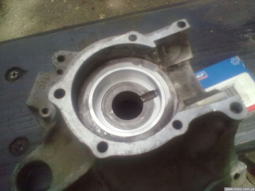

Меня интересует напайка тугоплавкого напоя на коренные подшипники.
За вытачивание проставки-втулки с латуни у токаря, знаю.
Существует специальный клей для посадки прослабленных подшипников по наружнему диаметру, ранее на форуме кто-то уже писал.. Но эта мера временная (до следующего демонтажа), лучше как писал Колян - выточить втулки.  А если скутер на продажу, тогда можно и клеем... 15_badgrin

Не ужели настолько могут быть просаженые подшипники что туда втулки точить? я раньше по малолетству на мотоцикле сваркой наносил точки прямо на подшипник,потом напильником подравнял и все в норме 03_biggrin может это и не правильно но работало на ура,подшипники не проворачивало,наверное если бы сейчас с этим столкнулся поступил бы так же,всяко надежнее чем клей,да и полуавтоматом можно аккуратно,не то что я дуговой выписывал 04_blush
10.04.2017 р. відповів для ximik
В данном случае имеется в виду расточка прослабленного посадочного,затем запрессовка ремонтной втулки,и окончательная расточка под необходимый размер и посадку.Или к примеру переход с 56х на 52е подшипники.
На мотоцикле и обороты коленвала, наверное, поменьше будут.. 06_question
Ты думаешь, что специальный клей придумали лохи, а не специалисты-инженеры???
Можешь и дальше кернить посадочные места,наносить сварку, подкладывать фольгу  27_dash  27_dash  27_dash  и так далее, никто тебе не запрещает, а к мнению других многоуважаемых и технически грамотных  участников форума (это я не про себя), рекомендую прислушиваться! 31_bigboss  31_bigboss  31_bigboss

При расколе двигателя подшипники вываливались из посадочного легко и непринуждённо. Для проверки вставлял -вынимал вручную. Налицо вроде как убиты посадочные места.
Но при проверке новым подшипником - не лезет ни в какую. Натяг хороший. Т.е получается, что посадочное в порядке.
Понимаю, что подшипники всякие бывают.
Но паниковать раньше времени бывает рановато.

При качестве нынешних запчастей-я уже ничему не удивлюсь.Поэтому перед сборкой я стараюсь все перемерять,вплоть до подшипников,как ты верно подметил.
Про клей для подшипников еще не слышал , нужно будет взять на заметку ! Про точки сварки на подшипниках слышал и видел при разборе моторов не один раз . Обычно если такое сделали то скутер в таком состоянии что это уже не так страшно , как крайний метод для убитого мотора можно применить но не для своего скутера . Если мне на ремонт попадались моторы с прослаблеными посадочными то я просто брал половинку картера и слегка обстукивал половинку вокруг посадочного места . Примитивно ,но если все сделать аккуратно то подшипник нормально держиться в картере  . Если уж сильно разбито посадочное то такой способ уже не поможет , тогда замена половинки или втулить .
Острить про лохов, и специалистов инженеров совсем не обязательно,я никому ничего не навязываю, а сказал что делал я,присадки разные всякие когда мотор типа без масла ездит тоже вроде как не лохи делают,там на них прямо сверх технологичные лаборатории работают,и лучшие!!! специалисты 03_biggrin можете попробовать
PS на мотоцикле обороты 5000-6000,при смене распредвала может быть 7000,а вот на скутере без понятия,неужто больше? просто интересно
