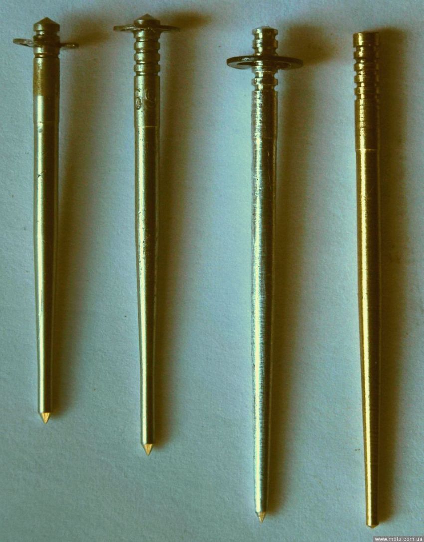

Итак, порылся в своих загашниках:
Слева направо:
1.- Игла от японского стокового карба от 24 Такта.
2.- Игла от японского стокового (наверное) карба от 30 Такта (карб на нем от 18 (27)) Дио.
3.- Игла от тайваньского карба на 27 Дио (SEE).
4.- Игла из ремкоплекта на 27 Дио (See).
В положении закрытого газа и примерно до половины открытия ручки диаметры игл - одинаковые (2 мм). Возможно в цифрах неточно (штангель с полустертой шкалой).
А вот в положении полного газа диаметры игл отличаются.
У меня стояла вторая игла.
Попробовал поставить самую толстую (в положении полного газа) иглу - иглу от Тайваньского карба.
При установке ее шайбы в крайнее верхнее положение -  двиг работал неустойчиво (после полного газа при резком сбросе ручки газа - глох).
Переставил шайбу на нейтральное положение. Вроде нормально.
Завтра попробую под полной нагрузкой (180 кг)...
Но по моим расчетам, на полном газе смесь будет более бедная (надеюсь победить перелив на полном газе).

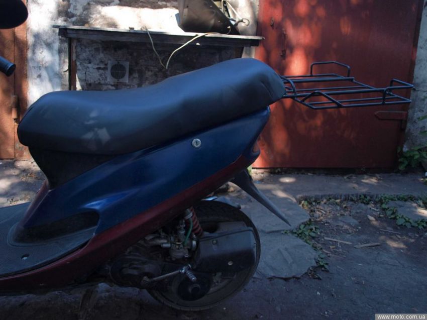

Видел я эти Дио. На сидушку без слез не взглянешь01_smile
Как там эти 240 помещались то01_smile01_smile.

= судя по литературе - всё правильно, игла к этому не имеет отношения, надо искать оптимальный размер главного жиклёра...
